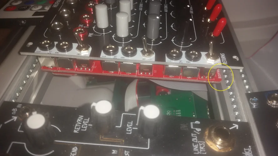

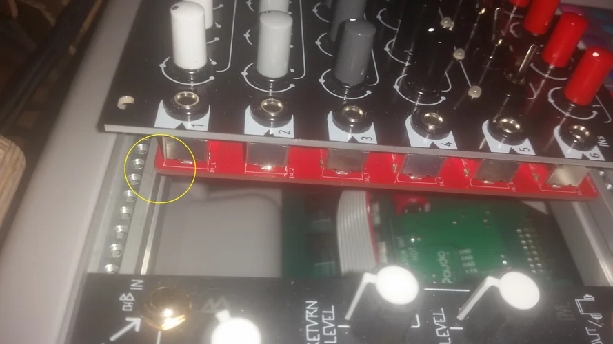

@Jeltz @Salamanda Bin gerade zufällig über diesen Thread gestolpert da ich mir den Hexmix, Hexpander und HexVCA bestellt habe. Jetzt lese ich es passt nicht in das Mantis Case? Wo genau "hakt" es denn, bzw kann man es irgendwie passend machen? Ich muss mir jetzt nicht wirklich noch ein neues Case kaufen?! 😂
Wo genau "hakt" es denn, ...
Die Boards sind einen Tick zu groß, nicht viel, aber einen Millimeter weniger und es würde passen.
Ich hoffe, das Problem ist auf meinen Bildern erkennbar.
Der Hexmix passt - mit Ach und Krach - in die untere Rail rein, der Hexpander passt weder oben noch unten. Ich denke, es liegt an den angeschrägten Rails.
Beim Hexpander kommt hinzu, das die die Buchsen bündig mit der Boardkante liegen.
... bzw kann man es irgendwie passend machen?
Nicht wirklich. Die Rails kann man leider nicht gerade rücken (weil am Case verschraubt).
Ich hatte mir das Döpfer A-100LMS9 PSU3 Case gekauft, hier ist alles gut...

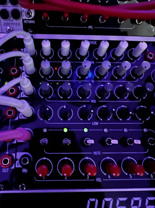

Hab mir jetzt ein paar Doepfer Cases gegönnt. Kein Vergleich zum Mantis. Alles passt 👍🏻 Aber ich hab noch ne kurze Frage zum Hexmix. Ist es normal das die LEDs an Kanal 2&3 „glimmen“ obwohl kein Signal anliegt?
