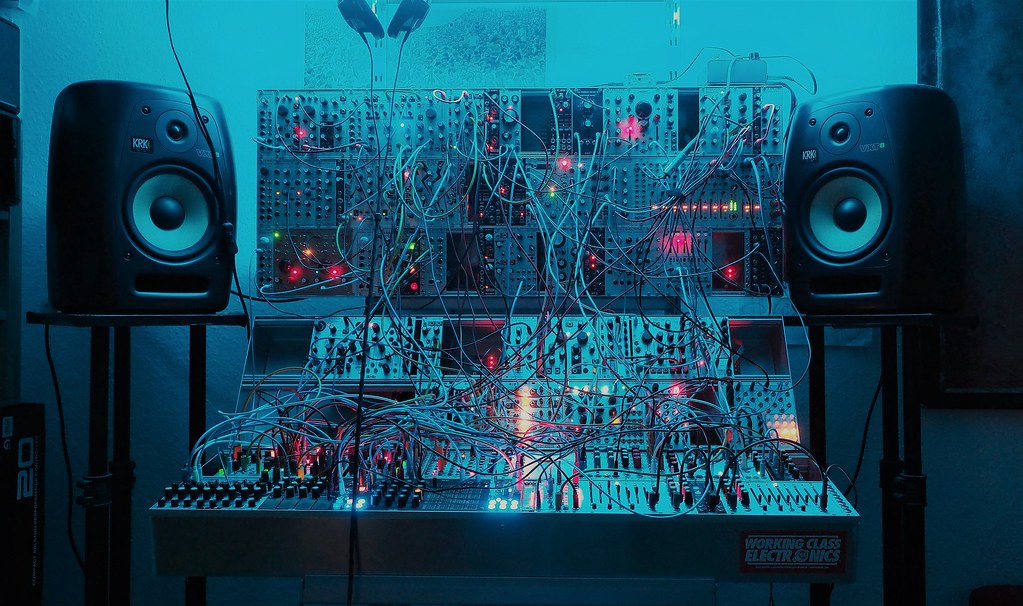

mein system sieht gerade ungefähr so aus und funktioniert noch nicht flüssig genug für ne groovebox (ich hab ansprüche in sounddesign und signalkettenkomplexität)
steuerung ist n großes thema und verbraucht viel platz
midirausch - Headquarter by wellenreiter2011, auf Flickr
vom gefühl vergleich ich meine "groovebox" oft gerne mit ner alten dampflock mit ohne ende vielen waggons! - versuch die mal zum stehen zu bringen oder n paar kurven zu fahren! so ungefähr fühl ich mich noch von der performanceflexibilität her gesehen :D
dadran arbeite ich grad: gezielt wegnehmen. also versuchen in nem mehrstimmigen komplexen patch ruhe und pausen reinzubringen durch gleichzeitiges unterbrechen diverser signalkettengruppen... ...

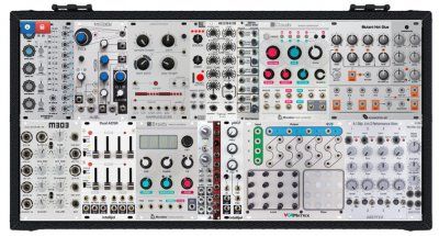

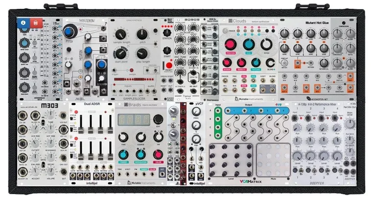

Ich bereite z.Z. ein Live-Set mit dem oben zu sehenden Case + Beatstep Pro vor... und noch einen FMR RNLA als Master-Limiter und einem Boss RE-20 als Send FX auf dem Doepfer A-138p mixer.
https://cdn.modulargrid.net/img/racks/modulargrid_101682.jpg
ich verwende dieses system als groovebox, modular hat sich für mich immer so angeboten, beim DLD nutze ich einen kanal als looper und manchmal auch den andern und bounce so sounds und sequenzen hin und her. Macht von den Modulen und deren Anzahl nicht so viel her, aber kann soundtechnisch einiges anrichten. Ich spiele gelgentlich mit dem setup live und das funktioniert auch immer ganz gut. Als nächste und an sich finale Anschaffung ist der 4ms dual triggered sampler geplant. Von Drums im Modular halte ich nicht all zu viel, ich bastel sie entweder selber oder verwende dafür die LXR von sonic potions, die ist wie gemacht für clocksigale vom oder zum Modularsynth.
