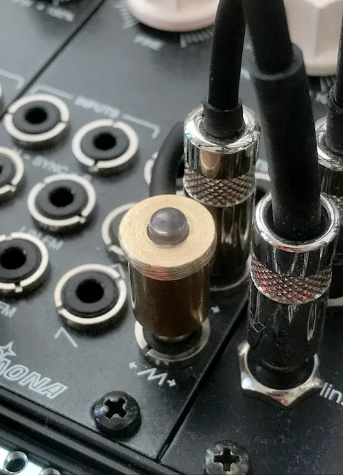

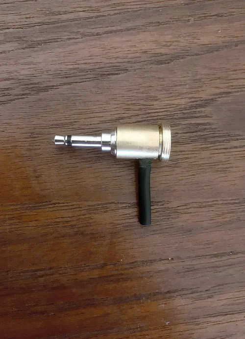

Hallo Modularfreunde,
seit einiger Zeit patche ich ebenfalls und löte mir zusammen, was ich benötige.
Da mir Nachhaltigkeit bei Synthesizern genau so wichtig ist wie Qualität,
setze ich schon lange auf einen Cordial Neutrik Rean System,
v.a. weil es kaum Kunststoff enthält und einfach wertiger ist.
Dabei ist mir aufgefallen, dass mich bei Langzeitpatches normale Eurorack Kabel beim Knopf drehen stören.
Es gibt natürlich gewinkelte Kabel, jedoch leider wieder nur aus Kunststoff.
Die puristische Ästhetik der Mooer Patch Kabel für Gitarreneffekte fand ich sehr ansprechend,
also habe ich ein wenig getüftelt und gefräst und bin zu einem Ergebnis gekommen.
eurorack_patch_angled_led_01.JPGeurorack_patch_angled_led_02.JPGeurorack_patch_angled_led_03.JPG

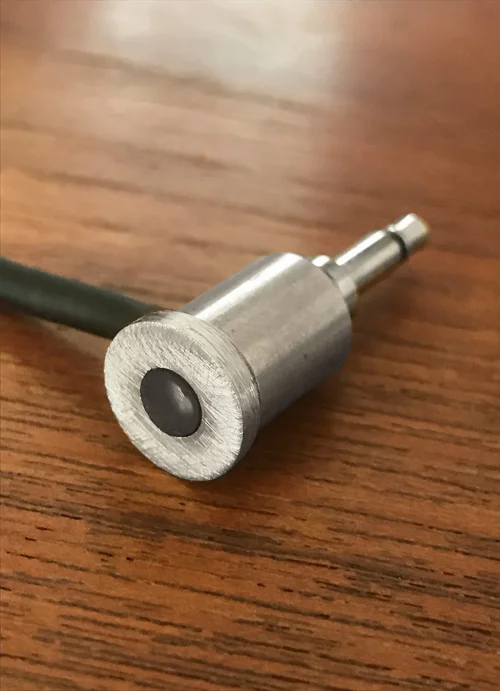

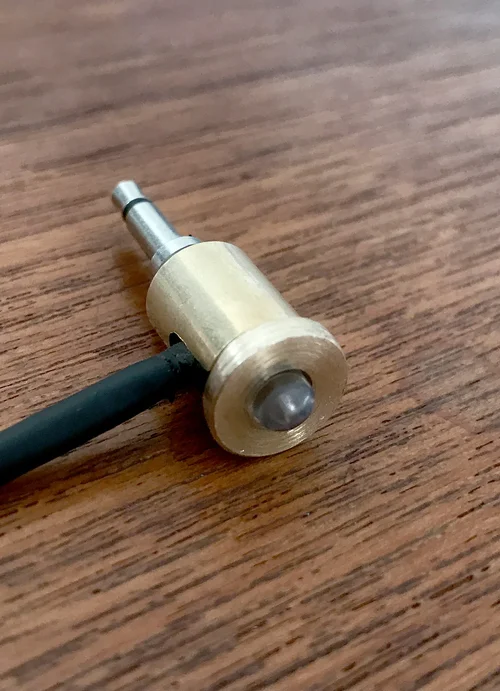

Der Stecker ist von Neutrik Rean, der rest aus Messing – Wird noch schmaler und verchromt.
Eine Schraube dient als sichernde Zugentlastung
und eine Prototyp bedingte Öffnung darin habe ich für eine LED inklusive Widerstand genutzt.
Somit kann man auch sehen, ob und wie stark Signal durch die Verbindung geht.
Zu den normalen und den LED Köpfen könnte es noch eine dritte Variante mit Buchse geben.
Mich würde nun einfach mal eure Meinung interessieren,
und ob ich mal mehrere davon bauen (lassen) soll.
Ganz liebe Grüße,
André

Schöner Ansatz mit der Nachhaltigkeit, rein optisch auch schick.
Was mir auffällt: der Übergang vom Kabel in das Gehäuse macht auf den Bildern einen scharfkantigen Eindruck...
Hey Jeltz, danke für deine Nachfrage!
Scharfkantig ist nur der Prototyp 01. Ich bin kein gelernter Metallbearbeiter. :)
Falls es eine Serienproduktion geben sollte, ist diese natürlich entgratet und schonender zu den Kabeln.
Ich finde die Idee auch sehr gut und würde mitbestellen, gerade die LED-Variante hilft sehr bei Signalverfolgung.
Was mir grad noch durch den Kopf geht: versuch, den Steckerkörper ein wenig schlanker zu gestalten.
Ist dieser zu dick, könnte es Probleme beim herausziehen aus dicht gepackten Buchsenbereichen kommen, da man tw.nicht mehr richtig greifen kann.
D.h. es sind gedanklich gerade alle Buchsen - in deinem angehängten Bild auf der rechten Seite - gesteckt.
Ich stelle mir gerade vor, wie ich mit meinen Wurstfingern versuche, den einen Stecker aus der Mitte rauszufummeln. ;-)

Wird noch schmaler
Alles gut

Die Breite entspricht den Neutrik Rean Steckern, die Schraubenenden werden auch so schmal wie der Rest.
Ich versuche eine möglichst kompakte Lösung, v.a. auch für langzeitliche Patches zu schaffen.
Für schnelles gepatche sind die normalen Kabel wahrscheinlich besser geeignet.
Ich würde sagen, die Mischung machts.
Die LED ist übrigens auch so einzubauen, dass sie nicht herausragt, sondern plan abschließt.

Das mit dem Dorn ist auch eine gute Idee – die LED könnte sogar der Dorn sein?
Eventuell lässt sich die Deckelschraube noch dementsprechend anpassen.

Angesichts dieser Enge brauche ich keine LEDs, sondern viel lieber einen möglichst dünnen, aber gut zu greifenden (geriffelten?) "Dorn" auf dem Stecker, der es mir ermöglicht, auch in sehr "engen" Patches gezielt einen von anderen Steckern "eingekreisten" Stecker herausziehen zu können
Jo, das wäre genial...irgendein Knubbel oben dran zum Greifen.
Vielleicht so ne Art "Türknopf" aus Acryclas? Angeraut für besseren Griff? Dann könnte die LED durchleuchten.

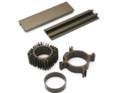

Nur mal so als Idee:
Was auch ganz gut ist, Aluminium mit Hard-Coat. Das Alu ist super leicht zu fräsen/drehen, durch die Beschichtung aber extrem robust.
Wir verwenden sowas bei uns in der Firma, um für die Druckindustrie Zylinder zu fertigen. Dadurch ist es sehr leicht und hat eine lange Lebensdauer. Außerdem sieht es sexy aus, so ein wenig militärisch^^, und fässt sich toll an (ist stumpf und griffig)
