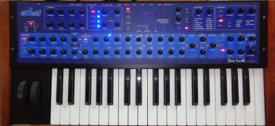

Erfahrungsmeldung:
Ich hab mir nun ein MEK zugelegt.
Beim Testen verhielt es sich zunächst so, dass bis auf 2 Encoder alle:
kaum, gar nicht, oder einfach die Werte bis zum Anschlag nach oben beförderten und das war's dann, zurück ging gar nichts!
Zudem waren die Poti-Köpfe so locker, dass sie beinahe von selbst heraus fielen!
Klar der VK hatte mich darauf hingewiesen, dass es nötig sein würde das
Mono Evolver Keyboard PE Conversion Kit nach zurüsten.
Na ja es wäre dann ja immer noch sehr günstig gewesen.
Doch 280 € ist schon richtig Geld das ich nicht unbedingt frei habe.
Also hab ich die Poti-Köpfe alle abgemacht und jeden Encoder einzeln mit Kontaktspray bedient.
D.h. vorsichtig 1-2 Tropfen auf den Zapfen gesprüht, 1-3 Min. einsickern/wirken lassen,
dann Poti-Kopf drauf und hin/her drehen bis es einigermaßen funzt!
Das Ganze bei allen 58 Encodern; Nach 5 1/2 Std. war es dann soweit!
Alle Encoder reagieren wieder, noch nicht ganz perfekt, doch man kann damit arbeiten
und wenn man beim Einen oder Andern noch mal ran muss, was soll's?!
280,- € gespart (erst mal)!
Die lockeren Poti-Köpfe habe ich mit 1,5 cm kurzen und 2 mm breiten Papierstreifen auf gefüttert,
einfach den Papierstreifen auf den Zapfen, Poti-Kopf drauf und schon sitzt er einigermaßen fest.
Beim folgenden ausführlicherem Testen fiel dann auch noch auf, dass das MW keine Reaktion zeigte!
So langsam dämmerte mir, warum er es so billig her gab!
Ach ja und Poly-Chain hatte er auf 7 eingestellt! Er hatte nur das Eine!!! ;-)
Der VK dachte sicher, es wäre nicht mehr zu retten!
Wollte das MEK gerade, vermeintlich notgedrungen doch noch öffnen,
als mir einfiel: da war doch was im Manual bzgl. Kalibrierung.
Also nachgeschlagen Seite 55,
kalibriert und... AHA, es geht doch! ;-)
Aus Seite 55 steht auch was von wegen Kalibrierung der: low pass filters und analog oscillator waveshapes.
Da ich festgestellt habe, dass es Zwischen meinen 3 Evolver Desktops und dem MEK kleine Abweichungen im Sound gibt,
wäre ich sehr daran interessiert, ob das Kalibrieren nicht auch bei den Desktops möglich ist.
Wenn da wer, was weiß...?!
Die teuerste Lösung mag schon auch die Beste sein,
doch wenn es durch eine kleine Fleißarbeit zu bewältigen ist...
Auf jeden Fall kann ich sagen: "putzen lohnt sich... bei dem Std. Lohn!"
Jetzt sieht es fast wieder aus wie neu und macht vom Sound echt was her! ;-)
Endlich, der perfekte Controller für meine 3 Desktops!

Habe inzwischen Antwort vom Sequential Technical Support erhalten:
"You can calibrate the Evolver desktop oscillators and filters with the following steps:
Hold the Row 1 button and press the Row 5 button. You should see a countdown from 4, 3, 2 to 1, then complete."
Es lohnt sich das einmal bei allen in der Kette zu machen,
jetzt klingen sie wirklich alle gleich. Ist das schön!
