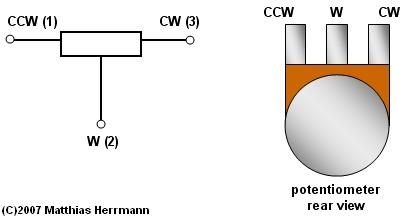

mouser.com hat 1M slide potentiometer. allerdings linear. das ist aber kein großes problem, das kann durch hinzufügen eines widerstandes modifizieren (einfach widerstand mit 1/10 des potentiometer-wertes zwischen wiper und CCW löten).

was sind wiper und CCW bitte ?
Amerikanische Bildersprache. ;-)
wiper: stell Dir das Symbol des Potis quer liegend vor, ein (Auto)Fenster mit Wischerblatt (ist halt ein Mercedes).
Zu deutsch: Schleifer.
ccw : counterclockwise - gegen den Uhrzeigersinn gedreht - gemeint ist der Anschluss bei Linksanschlag des Wischerblattes.
(dementsprechend cw - clockwise - Rechtsanschlag (nicht politisch! ;-) )
habe mal ein ein kleines bildchen "gescribbled":
