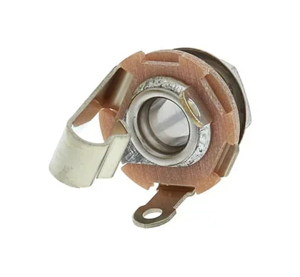

Ich frage mich ob ich ein falsches Behringer MX2442A Mischpult bei ebay-kleinanzeigen erworben habe oder ob ich eine falsche Bedienungsanleitung habe?!
Hab in der Bedienungsanleitung unter Punkt 3. "Monoeingangskanäle" auf Seite 8 gelesen
"Jeder Monokanal bietet Ihnen je nach Verwendungszweck einen symmetrischen Line-Eingang über die 6,3 Klinkenbuchse oder einen symmetrischen Mikrofoneingang über die XLR-Buchse"
Nun habe ich mir die angeblich symmetrischen 6,3 mm Klinkenbuchsen mal von innen angesehen und es sind keine symmetrischen.
Was soll ich nun daraus ableiten?
Ein Bild der im Behringer MX2442A verbauten 6,3mm Klinkenbuchsen für z.B. die Monokanäle.

Das ist doch eine Stereobuchse, dann wäre doch alles richtig.

Also das auf dem Bild oben ist eine Monobuchse mit Kontakten für Tip und Sleeve. Die (bzw. deren Pendants zur Printmontage) sind eigentlich nur in den Eingängen 17-24 verbaut.
Teilweise symmetrieren manche Pulte die Eingänge elektronisch - wäre das hier denkbar? Bin da schaltungstechnisch nicht so firm. Im Manual klingt es aber wirklich so, dass da TRS Buchsen in Input 1-16 verbaut sind.

also ich seh da nix von stereo. das ding hat 2 lötringe, einen für tip und einen für ring.
es sah für mich eigentlich so aus, als geht da links noch eine dritte Lötfahne ab.
Diese Art von Buchsen wird höchstwahrscheinlich nicht in Behringer-Geräten verwendet, sondern geschlossene Buchsen im Plastikgehäuse zur Printmontage.
Bitte.
So offene Buchsen wie im Bild gezeigt müssen ja einzeln mit jeweils drei Stücken Draht händisch verlötet werden. Selbst wenn Printmontage-Buchsen ebenfalls händisch verlötet werden, so wären es bei offenen Buchsen, wie im Bild gezeigt, 6 Lötungen statt 3, und zusätzlich Draht präparieren. Da wäre es wohl effizienter bei Massenfertigung Platinen zur Printmontage herzustellen.
Wenn es aber heißt "Ein Bild der im Behringer MX2442A verbauten 6,3mm Klinkenbuchsen für z.B. die Monokanäle." ... :agent:
Ich denke, das täuscht. Ist natürlich durch die Feder verdeckt, aber sieht mir eher nicht nach einem dritten Anschluss aus. Außerdem würde dann ja der Ring - Abgriff für den Stecker fehlen, der ja normalerweise als zweite Feder ausgeführt ist.

Der Anschluss der auf dem Bild nach unten zeigt könnte ein Masseanschluss sein, falls man das Teil in ein Plastikgehäuse einbaut..
Der Anschluss unten ist der für den Tip, der Anschluss rechts ist der für Sleeve. Mehr hat die Buchse nicht.
Was wenn das Bild aus dem Netz nicht mit der Buchse im Mischer übereinstimmt? ?
Die Anschlussboards des MX2442A sehen so aus:
Sind also mit Sicherheit nicht genau dieselben Buchsen.
