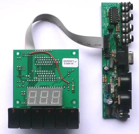

2. Auf welche Weise befestigt man die kleine Platine mit den ganzen Anschlüssen? Hat keine Bohrungen.

Habe auch nach Platinenschienen geschaut, doch mich deucht, mit denen, die ich bis jetzt gefunden habe, wird das nicht klappen. Diese kleine Doepferplatine ist bis zum Rand bestückt, da kann man einfach nichts festklemmen. Vielleicht hast du ja einen Link zur Hand, bei dem man eine geeignete Schiene sehen kann?

Was die Platine angeht, so kannst Du die auch einfach durch die Verschraubungen der Klinkenbuchsen und die Schrauben der Sub-D-Buchse befestigen.

Ich werde eine kleine Metallplatte für die Platine zurechtfräsen, die dann an das Holzgehäuse geschraubt wird.
