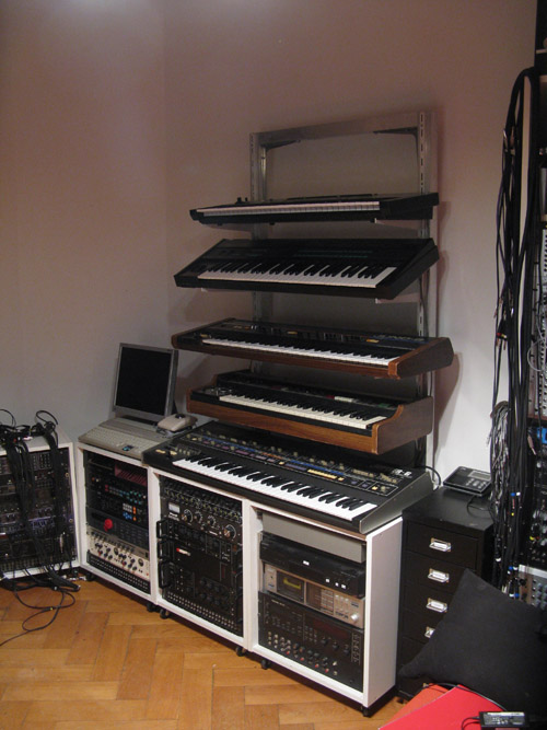

Ich stehe gerade vor der Aufgabe, mein in die Breite gewachsenes Studio ins Wohnzimmer meiner neuen Wohnung zu integrieren ,da ich keinen seperaten Raum habe.
So in der jetzigen Form kann ich das nicht lassen, das sieht viel zu sperrig aus (siehe Foto).
Überlegung war, das watzige Mischpult zu verstecken, die Racks gegen schlankere auszutauschen, einen größeren Tisch anzuschaffen. Zur Not könnte ich auch einen Teil der wenig gebrauchten Synths ins Lager deponieren.
Gibt es Tricks, wie man das Ganze etwas wohnlicher gestalten könnte?

Da hast da aber wirklich viel Zeugs herumstehen. Ich würde mir überlegen was ich davon wirklich wirklich brauche und den Rest einlagern oder verkaufen. Was ich mich immer Frage bei so einer Anordnung. Sind die tollen Boxen nicht total für den Arsch wenn man sich zu einem der sperrigen Synths dreht und da was dran macht?

O.k. Es wird wohl darauf hinauslaufen, einige Synths rauzunehmen aus dem Set.
Ich werde auch die Höhe des Racks nach unten verschieben, denn das sieht ansprechender aus.
Problem ist das sperrige Mischpult. Kann man das unter den Tisch stellen?

Den Mixer würde ich ganz rauswerfen. Der muss kleiner werden, idealerweise komplett weg, das geht heute digital. Gesteuert per iPad oder so. Ansonsten wenigstens auf 19" Format eindampfen. Kommst du mit 16 Eingängen aus, oder muss es wirklich 24/4 sein? Nutzt du die Busse überhaupt?
Die Kabel, Steckdosen und Wandwarzen müssen aus dem Sichtbereich verschwinden. (=>ins Rack)
Für dem Kleinkram (unbenutzte Bodentreter, Noten, Kabel ...) brauchst du Schubladen (IKEA MALM macht den Job gut... )
Wenn du alle Synths an eine Wand baust erleichtert das die Kabelführung (drei Ebenen = drei Kabelkanäle) und vermeidet den Burg-Character. Etwas ausdünnen bei den Synths dürfte auf jeden Fall helfen.
Derzeit sieht da auch deshalb so unruhig aus, weil da lauter verschiedene Befestigungen und Bretter verwendet sind. An die Wand geschraubte Halter hätten auch den Vorteil, dass der Boden frei bleibt. (sieht ordentlicher aus, Staubsaugen wird weniger nervig. )
Rack und Tisch würde ich in einem "Studiotisch" zusammenfassen. Das Masterkeyboard kommt unter die Tischplatte(auf einen Auszug), die Tastatur auf den Tisch. Unter die Monitore kommen kleine 19" Racks (4..5HE), das bringt sie auf sinnvolle Ohrhöhe und einige HE an gut erreichbarem Rackplatz. Ein Rack (mit mäßiger bis schlechter Erreichbarkeit) kann unter den Tisch (da wo normalerweise der Schubladenteil eines Schreibtisches ist. )
Der ganze Tisch wird größer als bisher, hält aber eine Menge der Technik "zusammen" = weniger optisches Chaos.
Leere Rackplätze brauchen Blindabdeckungen!
Türen vor den Rackplätzen halte ich für nervig - Rolläden würden gehen, das habe ich aber noch nirgends gesehen. Wäre ja auch mehr Büro als Wohnzimmer ...

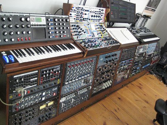

Was die Synths angeht würde ich eher über eine Variante wie bei Boris Blank im Studio nachdenken, Schrank mit Auszügen für jeden Synth: http://www.mengela.com/Static/resources ... sblank.png
oder aber wie hier im Forum schon vorgeschlagen: viewtopic.php?f=75&t=43980#p424012
Damit bekommt man dann auch die m.E. hässlichen Kabel in den Griff. Die würde ich in einem Wohnraum wirklich nicht sehen wollen. Das sieht immer unordentlich aus. Es sei denn, es ist ein Gitarrenkabel zum Verstärker auf einem edelen Teppich in einem großzügigen Raum :)

Dein Aufbau hat zu viele Lücken, da ist viel ungenutzter Raum.
Die Desktops haben nix im Jaspers zu suchen und wenn, dann komprimiert auf einer Ebene.
Der kleine Roland verschlingt eine komplette "Prime"-Ebene, den könnte man mit was anderem "kurzen" nebeneinander stellen.
Die Lexicons und Alesen sind ja zu 90% Presetschleudern, die können in ein Rack ganz unten, Prog-Chance und Parameteränderungen gehen auch über MIDI
Wenn du bei deinem jetzigen Aufbau die "ungenutzte Luft" rauslässt, veringert sich der Aufbau um bis zu 30%
Das häßlichste in dem Foto vom bisherigen Studio sind die Keyboardständer. Deine sieben Keyboards kriegst Du in ein Wandschienenregal. Damit ist der Platzbedarf schon mal bei 60x120. Racks runter unter Tischhöhe.

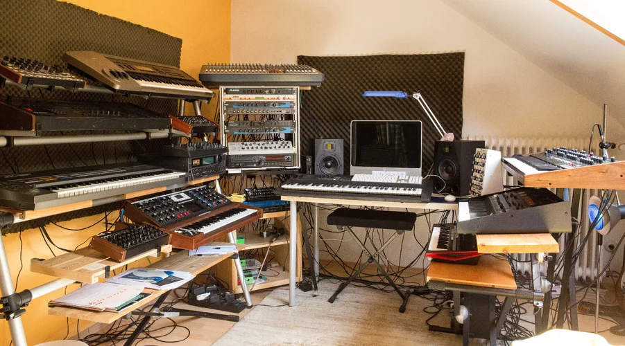

Ich stand letztes Jahr vor ähnlichem Problem. Bei mir musste auch alles ins Wohnzimmer und darüber hinaus hatte ich nur einen kleinen Verschlag unterm Dach zur Verfügung. So ist schlussendlich folgendes in Eigenkonstruktion bei rausgekommen:
Der Vorteil bei der Schubladenkonstruktion ist, dass man den Platzbedarf auf ein Minimum reduzieren kann und nur bei Bedarf die jeweiligen Kisten hervorholt.
Die MDF-Konstruktion habe ich direkt an die Dachschräge angepasst und anschließend mit Möbelfolie beklebt.
Der Akustik ist diese Lösung natürlich nicht unbedingt zuträglich. Ich konnte das Problem aber mit dem Sonarworks Messprogramm etwas in den Griff bekommen.
Andernfalls muss ich halt Kopfhörer und Analyser nehmen wenns etwas genauer sein muss.

Wirkt auch sehr erdrückend und wenig inspirierend, aber schon besser als das Beispiel davor.

Ich find's nicht schlecht – alles nahe beieinander & kompakt.
