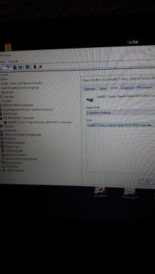

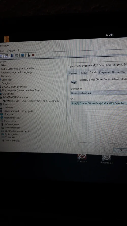

Sieht man die einstellungen schon bei der alten Festplatte? Oder ändert sich das mit der neuen Platte noch mal?
Hab laut der Seite :
techmixx.de/windows-10-pruefen-ob-ahci-bei-ssd-im-bios-aktiviert-ist/
Das : - siehe Bild

Ja, du siehst alles was du wissen musst am „alten“ System. Dieses wirst du ja 1:1 kopieren. Dein Screenshot sieht sehr nach AHCI aus. Ganz sicher gehst du wenn du im BIOS nachschaust bei den SATA-Einstellungen. Dort sollte AHCI stehen.

So ist richtig
Windows 10 Einstellungen -erste Baustelle
BIOS-zweite Baustelle
