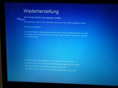

Ein Wort der Warnung zu diesem (sicher gut gemeinten) Ratschlag:
Wenn der Rechner von @Kalt nicht bereits im AHCI-Modus läuft bzw. installiert wurde, führt die von dir empfohlene Maßnahme erstmal zu einem unbootbaren System inkl. Bluescreen.
Eine vorhandene Windows-Installation nachträglich auf AHCI umzuwandeln ist möglich, aber erfordert gezieltes Googlen und dann den dort gegebenen Schritten genau zu folgen. Nicht ganz ohne und nicht unbedingt jedermanns Sache.
Könnte sein, das deine Ahnnahme berechtigt war.
Weiter ging es erstmal nicht.
Das clonen hat an sich funktioniert und ging mit 1,5Stunden recht fix.
Wie es nun weiter geht , keine Ahnung.
Hab jetzt erstmal die alte Platte wieder drin.
Mal schauen ob mir eine Lösung zufliegt oder ob ich mal zum Spezialisten fahre.

Ich sehe nichts auf dem Foto. Fehlermeldung erforderlich.
Habe schon mal geschrieben: Außerdem muss im BIOS der AHCI-Modus aktiviert sein.
1.Im BIOS (sofern nicht voreingestellt) den AHCI Modus (Advanced Host Controller Interface) wählen.
Halb so wild, Original Festplatte hast du noch.
  • #42
@Kalt: Das sieht nicht nach der besagten AHCI-Thematik aus, zudem warst du ja auch garnicht im BIOS und hast da etwas umgestellt, soweit ich mitbekommen habe. Die BIOS-Settings passen demnach immer noch zum (geklonten) Betriebssystem.
Eine solche „Klon-Operation“ klappt nach meiner Erfahrung meist recht problemlos. Wichtig ist, dass du die Funktion zum 1:1-Klonen der gesamten Disk verwendest, nicht ein Kopieren von Partitionen oder gar eine „Backup“-Funktion. Am besten einfach das Tool verwenden, welches der Hersteller selbst bereitstellt.
Also Verkabelungen nochmal prüfen, neue und alte Festplatte per SATA-Kabel anschließen, Tool starten und die Disk-Klonfunktion aufrufen. Alle Aktionen inkl. ggf. Neustart ausführen lassen. Manchmal wird beim ersten Startversuch noch etwas upgedaten und dann nochmal gestartet. Alte Festplatte natürlich erst dann abklemmen, wenn irgendwo eindeutig geschrieben steht, dass der Kopiervorgang beendet ist.
Versuchs einfach nochmal mit dem Crucial-gebrandeten Acronis Tool und berichte danach hier!

Das sieht in der Tat gut aus. Könnte jetzt aus der Ferne auch nicht sagen, was da schiefgelaufen ist.
Wenn ich das jetzt nochmal mit dem Programm des Herstellers probieren würde,was mache ich zuvor mit der schon beschriebenen Platte? Formatiere / Überschreiben ?
Eigentlich ist es egal, da die Platte während des Klonens eh wieder komplett platt gemacht wird. Ich würd allerdings, auch um Verwechslungen der Disks auszuschließen, die neue SSD nochmal formatieren (Schnellformatierung reicht)
Soll ich dann doch noch was im Bios ändern?
Nein, dazu besteht an diesem Punkt kein Anlass. Deine bisherige OS-Disk startet ja, also wird auch der Klon starten. Dass du bereits im AHCI-Modus bist, daran besteht kaum Zweifel. Wenn du im BIOS nachschauen würdest, würdest du da ledlich sehen, dass der SATA-Controller bereits auf AHCI eingestellt ist — also alles gut.

Nachdem ich das nun erneut mit der Software von crucial gemacht habe läuft es nun.
Nur Ableton wollte, das ich meine Software nochmal autorisiere.
Aber wunderbar. Hoffe das bleibt auch so.
Nochmals Danke an die Helfer!
