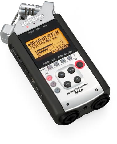

seit kurzem gibt es das Nachfolgemodell des Zoom H4 - den Zoom H4n
dieser ist für 350,-eur erhältlich und bietet endlich die langersehnte 4-Spur-Simultanaufnahme.
Ideal für Live-Acts um auf 2 Spuren direkt den Act am Mixer abzunehmen und auf zwei weiteren über die eingebauten Mics die Club-Athmo.
So kann man dann zuhause in Ruhe das Lautstärkelevel untereinander anpassen und hat bei Bedarf den Act auch clean! wundervoll endlich alles in einem Gerät zu haben!
http://www.samsontech.com/products/productpage.cfm?prodID=1994&brandID=4
weitere Vorteile:
- Mics jetzt in Position änderbar
- Stativgewinde jetzt direkt am Gehäuse
- fernbedienbar
- bis 32GB SDHC cards
- pitchbarer Play-Betrieb
usw
