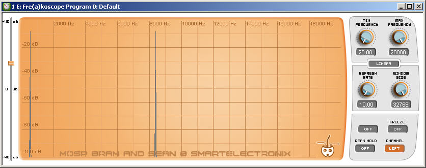

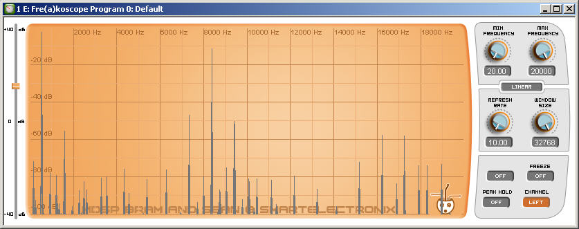

waehrend der Suche nach dem grossen "http://sequencer.de/synth/index.php/Schwurbel Schwurbel™=Exciter-ähnliche Artefakte" ist mir folgendes Phaenomen untergekommen: Laesst man einen Synthesizer zwei gegeneinander verstimmte Sinus-Wellen erzeugen, produzieren einige Synthesizer eine grosse Menge zusaetzlicher Obertoene. Nimmt man den Filter aus dem Signalweg, bei den Synths mit der entsprechenden Option, erhaelt ein sauberes Signal. Distortion oder aehnliche Effekte sind natuerlich ausgeschaltet, die Manuals der entsprechenden Synths schweigen sich ueber diesen Effekt aus...
Zwei Sinus Wellen, einer der beiden Oszillatoren um 48 Halbtoene nach oben gestimmt und bei C4 gespielt.
Hier mit geoeffnetem LP-Filter, ohne Resonanz.
Das Negativ, der selbe Synthesizer, der selbe Sound, aber ohne Filter im Signalweg.
Wuerde mich interessieren wie eure Synthesizer (Analoge, Hybride, Digitale und VAs) bei diesem Test abschneiden und ob der Effekt, bzw. die Lautstaerke der zusaetzlichen Obertoene, von der Lautsaerke des zu filternden Signals (also preFilter bzw. vor dem Filter, laesst sich z.B. in der Mixer Sektion mancher Synths einstellen) abhaengig ist ...

Die 4 Pole sind bei 'nem 4 Pol Filter seriell und nicht parallel verschaltet, ich denke bei 'nem Analog-Filter sieht man an der Stelle einfach nur die analoge Saettigung...

MicroQ keine, erst beim Einsatz des Distorion Parameter
G2 nur beim Classic Filter, anhaengig vom Level des Filterinputs
FS1R nur wenn man den Filterinput-Parameter erhoeht
Evolver, abhaengig vom Level des Filterinput
Massive, ja - statisch
FM8, keine

Die erzeugten Obertoene sind unabhaengig vom Filterinput-Level bzw. der Lautstaerke der Oszillatoren. Auf diese Weise erzeugt der Shaper wohl kaum zusaetzliche Aliasing-Artefakte (aehnlich dem Minimax), aber die Wirkung auf die Schwebung bleibt. Laesst sich mit Double Mode oder 2tem Filter natuerlich ausgleichen, zudem sind die Filter der polyfonen Insert-Effekte shaperfrei...

Also für mich sieht das nach Intermodulationsverzerrungen aus die durch eine allfälligen nichtlinearität des Filter entstehen. Wenn du den Eingangspegel absenkst sollten diese aber eigentlich um den selben Wert mal einen Faktor(Ordnung) abnehmen.
Summa schrieb:
Yep, das meinte ich mit analoger Saettigung, das wird bei einigen Analog-Synths bewusst als klangveraenderndes Mittel genutzt. Aber das Beispiel aus meinem Ausgangsposting ist von einem Digitalen... ;-)
Auch ein digitales Filter kann übersteuern bzw. clippen.
