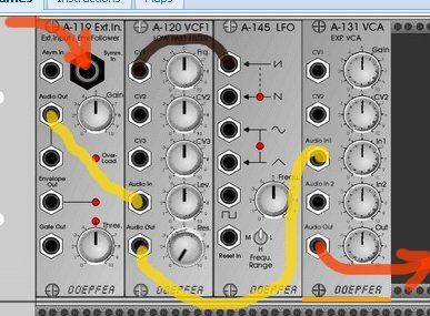

ich habe vorhin mal ein wenig mit FilterFM im Doepfersystem gespielt.
Dazu ist mir was aufgefallen und wollte mal kurz nachgefragt haben ob
a) das Doepfer-typisch ist
b) das generell so wäre
c) das ein Montagsgerät erwischt habe
Ich habe bei mittleren/hohen Frequenzen (vom Modulator) das Signal vom LFO/VCO so stark
mit im Signalweg, wenn ich das als CV-Quelle für FilterFM nehme, dass es das eigentliche
Signal nicht wirklich brauchbar macht.
Mache ich evtl. irgendwas falsch, bzw. hab was nicht dazu beachtet?
Ich habe dabei nicht nur SIN/TRI genommen...

Der LFO/VCO schwingt bei etwa 500Hz-1kHz im CV vom Filter.
Ich höre das Modulatorensignal (LFO/VCO) aber sehr stark im
Signalweg...das macht das erhoffte Ergebnis nicht so brauchbar.

Das weiß ich leider nicht so recht, ob das bei mir der Fall ist. Ich habe hierzu
mal einen Clip hochgeladen, damit man vlt. auch hört, was ich angedeutet habe:
play:
Der Filter wird von einem LFO moduliert.
Gruss

Ist hier nicht der Fall. Im Audio In ist ein Drumloop, CV-Eingang ist der LFO.
Zolo schrieb:
Ich denke er wundert sich das man noch so stark die Tonhöhe der Modulationsquelle hört. Aber ich denke so lange es so hoch im Audiobereich ist, wird es immer durchkommen. Ist ja egal ob der Osc VCA oder den Filter moduliert. Auiobereich bleibt Audiobereich.
Ja genau, ich wundere mich ein wenig darüber. Ich habe erhofft,
dass eben die Modulationsquelle nicht so stark zu hören ist.
Ich gehe dann mal davon aus, dass ich mich damit zufrieden geben muß,
da es wohl normal ist.
Oder?

Nein, bei dem Bsp. vom Link war keine Res. aufgedreht (ist übrigens das A-120).
Summa schrieb:
Was steuert der Follower bei dir, hab' das Gefuehl dass man davon nicht all zu viel hoert, damit muesste man doch das Pfeifen zumindest in den leisen Phasen per VCA abstellen koennen, aber meine Erfahrungen mit real existierenden Modularsystemen ist auch eher begrenzt. Ich meinte an sich ohne Umweg den Filter FM Modulator mit dem Signal FM modulieren, kannst dafuer auch 'nen Oszillator nehmen, wenn das LFO das nicht kann...
Der Env. Follower machte bei dem Bsp. gar nichts. Ich bin vom Ext.-In in den Audio-In
des VCFs dann in den VCA.
Der LFO moduliert das Filter, der VCA ist komplett auf, also ohne CV-Spannung anliegend.

So, ich hab das Ganze nochmal genauer beäugt.
Es scheint so, dass der VCF (A-120) die CV Signale in den Filter passieren,
aber auf dem "Audioweg". Man kann z.B. ein Audiosignal, egal ob OSC oder
über den Ext.-In (Drumloop), an die CV-Eingänge anlegen und schön als
Signalmixer benutzen - it's not a bug, it's a feature :gay:

Was nun? Irgendein defekt oder "Designfehler"?
Wer hat einer einen A-120 bei sich im System und könnte das evtl. nachpatchen?
Danke schonmal für die zahlreichen Antworten!
