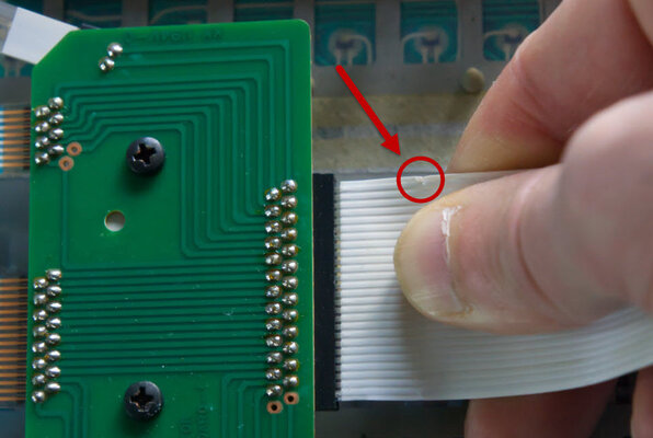

In der Regel ist bei einem solchen Flachband-(Folien-)Kabel immer nur eine Seite (metallisch) leitend (Die andere Seite der Folienleiterbahn ist (durch die Folie) isoliert.
Hier habe ich noch ein Detailbild gefunden (Die Folienleiterbahn hat eine (blaue) Markierung, wodurch die korrekte Position gekennzeichnet ist:

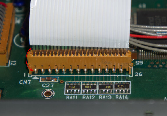

Laut Synth-Parts gibt es zwei verschiedene Ausfertigungen des Kabels, je nachdem wo die Kontakte liegen.
Leider habe ich ohne Erfolg sämtliche vier Konstellationen ausprobiert.

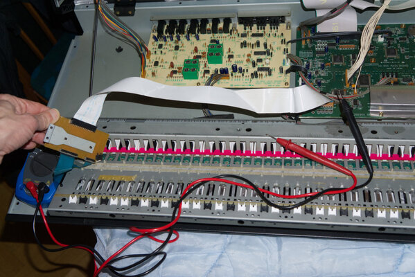

Du solltest einfach dieses "Stochern im Nebel" beenden, und endlich ein Meßgerät zu Rate ziehen:
1.) Netzstecker ziehen!
2.) Flachbandkabel sorgfältig einstecken und (falls vorhanden) auf die blaue Markierung achten:

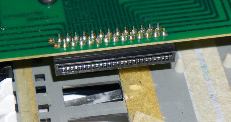

3.) Mittels Multimeter (Durchgangsprüfung) die Verbindungen EINZELN durchmessen (Auf der einen Seite von den jeweiligen Lötstellen auf der Platine aus zu den seitlichen Anschlüssen der orangen Buchse (falls man von unten nicht dazukommt).

NEIN, nicht zwischen den "Pfeilen", sondern zwischen DEN BEIDEN ENDEN der Folienleiterbahnverbindung (wie ich es bereits in meinem vorangegangenen Beitrag beschrieben habe, also zwischen den Lötstellen der schwarzen und der orangen Buchse).
Multimeter: Ohmbereich (200 Ohm), oder (noch besser) auf das Diodenzeichen (akustische Durchgangsprüfung) (In der Regel ist dieses Diodenzeichen direkt neben dem 200-Ohm-Bereich. Wenn Du die Meßstrippen zusammenhältst ist dann ein Piepsgeräusch hörbar).
Das Messen zwischen Keybed und Hauptboard ist eher schwierig da die Kontakte am Keybed auf der Unterseite sind.
Habe erstmal nur das Kabel geprüft, es hat 26 mal piep gemacht.

Die Folienleiterbahn hat diverse KNICKSTELLEN, die DARAUF hindeuten, in welcher Position sie ursprünglich (original) eingebaut gewesen ist.
Nachtrag:

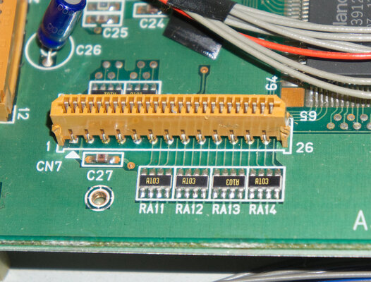

Kontaktseite der orangen Buchse: Auf dem Bild: "weg von der Kamera"
Kontaktseite der schwarzen Buchse: "unten"
Und wenn Du die Folienleiterbahn genau (unter einer Lupe) betrachtest, wirst Du feststellen, daß die Kontakte jeweils NUR AUF EINER SEITE "blank" sind (während die andere Seite von einer isolierenden Folie bedeckt ist).
Wenn Du jetzt die Folienleiterbahn also immer SO einsteckst, daß zwischen den beiden Buchsen eine leitende Verbindung gewährleistet ist, gibt es also nur noch ZWEI (leitende) Einsteckmöglicheiten.
