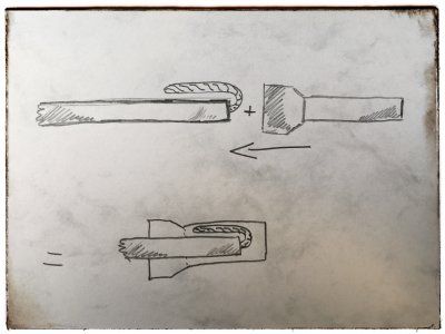

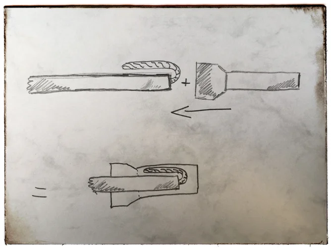

-Flachbandkabel abschneiden.
-die einzelnen Adern 10mm abisolieren
-die Enden verdrillen
-umbiegen
-über das abisolierte und umgebogene Ende eine 0.5er Adernendhülse schieben
-verpressen
-in die Klemme schieben und festschrauben

Die Variante mit Aderendhülsen könnte etwas schwierig werden, da die einzelnen Litzen sehr dünn sind, je nach Qualität zwischen 0,09 - 0,12 mm2. Selbst wenn man jeweils Adernpaare nimmt, dann reicht das m.E. nicht um das vernünftig zu quetschen. Ob man mit der Isolierung in der Hülse eine wirklich dauerhafte Verbindung hinbekommt, weiß ich nicht. Geht wahrscheinlich, schön ist es aber nicht :)
Meine bisherige Lösung war es, zwei Adernpaare abzuisolieren und miteinander zu verlöten um auf einen größeren Durchmesser zu kommen.
Aber diese Art der Verbindung bricht leider auch sehr schnell. Dann hatte ich an den verdrillten Enden des Flachbandes einzelne etwas
dickere Kabel angelötet, diese auch verschrumpft - hält bisher am besten aber schaut nicht wirklich schön aus.
