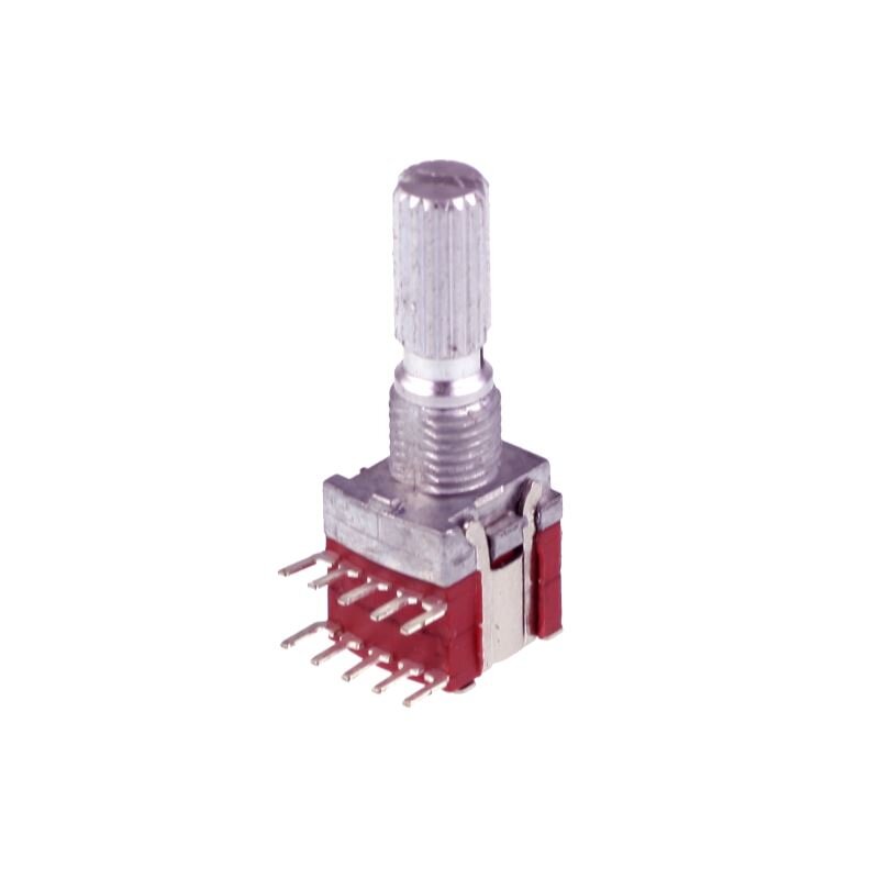

Hallo,
ich möchte euch mal eine Rückmeldung bzgl der flachen Drehschalter geben. Die C&K-Teile sind inzwischen bei mir. Sie wären auch flach genug, Tja, wenn das "wären" nicht wäre. Das Schaltverhalten ist nämlich nicht ein COMMON-Pin und dann 3 oder 4 Stellungen, sondern es werden immer 2 benachbarte Pins miteinander verbunden... Im Datenblatt liest sich das dann so:
"NOTE: Break-before-make contacts. Actuators and contacts are shown in position 1.
No common terminal is present. Switching function is provided by movable contacts
shorting adjacent pairs of stationary contacts."
Tja, da hätte ich mal besser auch das Kleingedruckte lesen sollen, nicht nur die Maße. Naja vllt kann ich die ja iwann doch mal gebrauchen. Jetzt warte ich auf die Alpha-switches, die am Dienstag kommen sollen. Ich hoffe, die passen dann.

Die Alphas sind in jedem Fall so wie du es erwartest.
Bei der 2 Pol Variante müsste der Pol jeweils Pin 1 und 10 sein.
Hallo,
doe Alpha-Drehschalter sind bereits eute gekommen. Ich hab schon alles geprüft, es paßt alles und alles ist so, wie es im Datenblatt steht und ich es brauche... In dem Fall, Problem gelöst... Jetzt kanns mit dem Formant ADSR mit Crtl und Delay weitergehen. Auch mit dem 24db-VCF könnte ich jetzt die Originalschaltung nachbauen.
Danke für eure Hilfe...
