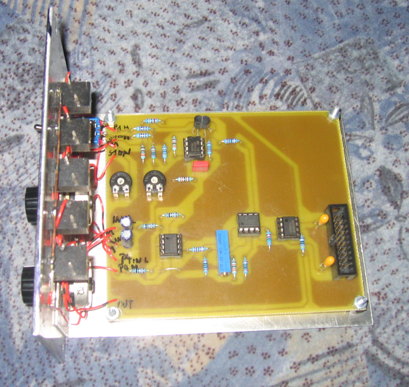

ich hab mir ebay n selbstgebastelten Formant VCA ersteigert - kann man irgendwie erkennen wierum ich den Strom anzuschliessen habe (rote Markierung oben/unten)
Kann Dir der Verkäufer das nicht beantworten? *WENN* es wie bei Doepfer ist: Rot nach unten (= -12V), da drüber 3x Gnd und dann 1x +12V. => Der Anschluss müsste also mind. 5 Adern haben.

Wenn du die Platine so vor dir liegen hast, dass die Frontplatte links, und die Anschlussleiste rechts unten ist, dann ist Oben +15V, Mitte Masse (4 Pins), Unten -15V. Zwischen Masse und -15V ist eine Lochreihe frei.
Die Anschlussposition der roten Leitung kennzeichnet normalerweise Pin 1 - dabei ist es egal, welche Spannung da draufgelegt wird. Es sollte nur sichergestellt sein, dass die Belegung zur Platine passt.
Die Platinen des alten Formant erkennst du an der 31pol. Stiftleiste - hier handelt es sich um den MSS2000.

danke ffür die Antwort - aber das hilft nicht, der Anschluß passt nicht :evil:
so sieht das Ding aus - will es jemand haben?:
hm versteh nicht was da jetzt so großartig nicht passen soll das du nichts mehr damit anfangen kannst. kannst dir ja ein kabel machen wo die leitungen vertauscht sind so dass sie wieder passen. interessant wäre auch die unterseite vom modul. damit man sieht von wo nach wo die leitungen gehen.
Wenn du dir eine passende Buchsenleiste für die Stiftwanne besorgst, von einem Doepfer-Kabel den Stecker entfernst, und dann die entsprechenden Leitungen direkt mit der Buchsenleiste verlötest, müsste es klappen. Die Belegung der Doepfer-Stecker findest du auf der Doepfer-Seite.
Die unbelegten Kabeladern, sowie die +5V-Leitungen werden entsprechend kürzer abgeschnitten, sodass nur noch die benötigten Leitungen übrigbleiben.

passt der doepfer stecker denn mechanisch nicht rein in die wanne? wenn doch kannst du den stecker vorsichtig aufmachen das kabel der länge nach (zwischen den einzelnen dräten) mit nen cutter vorsichtig auseinander schneiden und um arrangieren. dabei musst du paarweise vorgehen. das heist die beiden pins die nebeneinander sind (auf der schmalen seite des steckers) sinnd auch im kabel nebeneinander. die 4 cv/gate leitungen kannst du einfach abschneiden und den rest so in den stecker einlegen wie dus brauchst und ihn wieder zupressen. wenn man weis wies geht oder schon mal gemacht hat nur ne sache von wenigen minuten.
hm ich würd jetzt hergehen den stecker von der platine löten und das doepferkabel direkt dranlöten. das wäre der geringste aufwand von allem.
