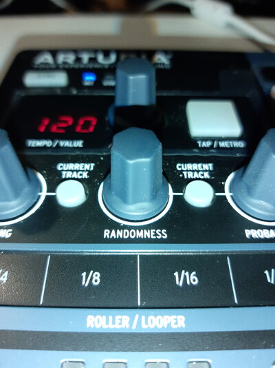

So, habe jetzt mal diesen großen Multifunktionsknopf vom Beatstep gereinigt.
Im Küchenschrank hatte ich noch eine Pulle Bio-Ethanol (bin mir allerdings nicht sicher, ob ich in diese, nachdem sie leer war, nicht mal Isopropanol nachgefüllt hatte...), damit ein Küchenpapier gut befeuchtet und den Knopf gründlich poliert, bis der ganze Schmock ab (und das Küchenpapier schwarz) war.
Nun glänzt er, ist einen Ticken dunkler (weil die gräuliche Gummierung fehlt, die wie überreife Schokolade aussah) und von Kleben keine Spur mehr.

Kannst du denn bestätigen, dass du wie im Video eher eine Art Lackschicht auf dem Drehknopf hast? Oder ist da schon wirklich des Knopfes Substanz involviert?
Wenn das bei dir dann gut so ist, umso besser. Man sieht ja, ob das nur eine Lackschicht oder das Material selbst ist, oder?! Im Video wirkte das wie ein vergilbter Schleier.

Ja, das war nur eine aufgebrachte Gummierung, ähnlich wie bei manchen Akkuschraubern, Nachtsichtgeräten, Trackballs usw. Darunter ist ein glatter Kunststoff. Das erklärt dann aber noch nicht die sehr leicht abziehbar gewordenen Kappen, denn auf der Unterseite fehlte diese Gummierung. Die kommt also nicht als "Achsenschmierung" in Frage.
Ja, genau, das meinte ich mit "überreife Schokolade".

Maisstärke oder Babypuder sollen den Weichmacher binden können. Danach muss man sie reinigen.

Habe nun testweise mal die restlichen Potikappen vom BeatStep über Nacht in lauwarmes Wasser mit etwas Geschirrspülmittel gebadet. Die Klebrigkeit ist ein wenig zurückgegangen, aber nicht völlig verschwunden. Die Gummierung scheint sich bei einigen der Kappen nun wohl aufzulösen und lässt sich mit dem Fingernagel ganz leicht abschaben.
Also wird doch noch mal eine gründliche Nachbehandlung mit Isopropyl fällig...

Noch ein kleiner Tipp bezüglich des Putzens von Poti-Kappen: Mit einer Zahnbürste wie im obigen Video bin ich nicht sonderlich weit gekommen.
Besser sind da schon Wattestäbchen, die man immer wieder in Isopropyl taucht, man braucht aber recht viele davon, weil die schnell versiffen, und es dauert auch so seine Zeit damit.
Am gründlichsten und schnellsten (und billigsten) ging es jedoch mit reiner Baumwollwatte (100g-Beutel aus dem Drogeriemarkt). Man zupft sich kleine Stücke davon ab, tränkt diese in Isopropyl und poliert damit die Kappen zwischen den Fingern. Wenn die Watte siffig wird und zusammenpappt, nimmt man einfach ein neues Stück und legt es über das alte. Man kommt damit sehr gut in jede Rille und es bleiben auch keine Fusseln an der Kappe.
