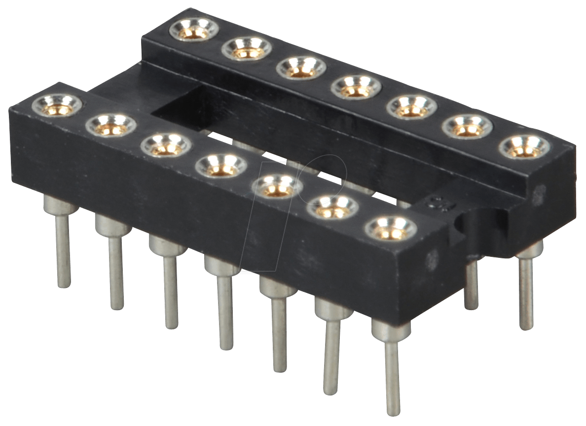

Wenn schon tauschen, dann auch gleich sockeln. Da kann man auch schonmal mehrere nehmen, normal sind die recht robust, aber können auch schonmal kaputtgehen, wobei ich bei Deinem eher einen mechanischen Schaden durch Säure vermute.

den passenden sockel - also das richtige rastermass habe ich mir sogar selber aus dem datenblatt des cmos rausgelesen.
das gibt also schon mal ein paar xp punkte für den bastel neophyte :mrgreen:
M.i.a.u.: Rolo
na ihr seit mir ja welche ;-)
gedreht bedeutet was ?
danke
edit: verdreht reinstecken werde ich das ja selber :sowhat:
Es geht um die Pins. Die sind bei den Präzisionssockeln gedreht und nicht aus der Blechstanze. Guck Dir die Bilder in den Links vom swissdoc an.
gedreht:
normal:
danke - ich hatte nicht gleich an eine fertigunstechik gedacht sondern an eine sache der ausrichtung :-)
