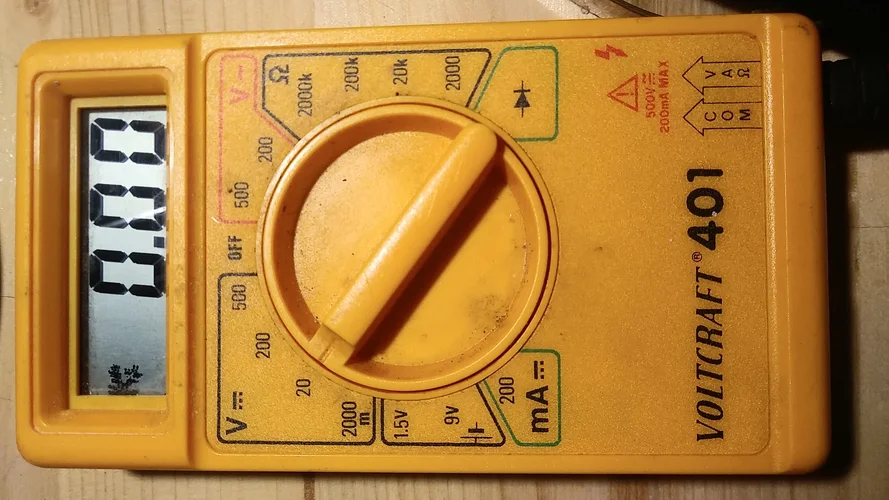

Ich habe ein altes Multimeter im Keller. Wenn du mir erklärst, was genau ich machen soll, kann ich es mal versuchen.
Edit: Da steht aber 200 mA Max. Dafür 500 V max. Ist wahrscheinlich nicht für den Zweck geeignet. Wie würde das denn theoretisch gehen? Hält man die beiden "Nadeln" einfach nur an die beiden silbernen Pins an der Innenseite des Steckers? Hast du eine Empfehlung für ein Messgerät?
Geht sowas z.B.?
Das sollte reichen um zu schauen ob die Spannung korrekt anliegt. Die rote Meßspitzte auf den äußeren Ring, die andere auf den inneren Ring. Dann einfach schauen was angezeigt wird. Sollten ja +6V sein.
  • #48
Und vorher mit der Bedienung des Multimeters vertraut machen! Wahrscheinlich hast Du ebenfalls so einen Drehschalter wie bei dem Amazonteil. Der Schalter MUSS auf V Dc oder so ähnlich stehen! Manchmal steht da auch nur V und dann ist daneben das selbe Symbol (ein Strich durchgehend darunter ein Strich unterbrochen) wie auf dem Steckernetzteil.

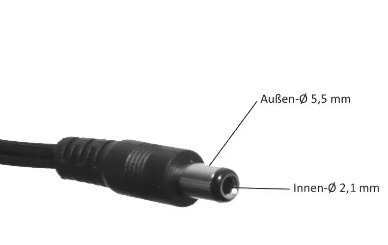

Das Messen der Spannung bringt in diesem Fall nichts, denn die wird im Leerlauf korrekt anliegen. Man müßte die Spannung unter Last messen, also bei angeschlossenem und eingeschaltetem Gerät, und schauen ob sie dann zusammenbricht. Das geht aber nur mit einem Zwischenstecker, und den muß man sich selbst bauen, zB aus fertigen 5,5/2,1 Hohlsteckern und Kupplungen mit Kabeln, die es bei Amazon gibt. Braucht man nicht mal löten, sondern man schraubt ein solches Paar einfach mit einer Lüsterklemme zusammen und hat seine Meßpunkte.
Alternativ dazu gibts Stecker und Buchse mit Schraubklemmen (Terminalblock) von Delock, braucht dann ein zweiadriges Kabel dazwischen und ist teurer, funktioniert aber genauso.
Myvolts ist im Übrigen kein Eigenhersteller. Viele von deren Netzteilen sind eingekauft und gelabelt, einige Produkte wie die Ripcords, das neue Stecksystem und Netzteile mit Sondersteckern werden nach deren Vorgaben gefertigt. Ich hab hier einige von deren Produkten im Einsatz und bisher war keins davon fehlerhaft, trotzdem können Produktions und Bauteifehler immer mal auftreten.

Dann bräuchte ich bitte nochmal ganz kurz und konkret die Info, wie das antike Stück einzustellen ist. Das Ausrufezeichen in Rot und 200mA MAX ist nicht schlimm, oder?
Und ist es egal, welche Farbe, also welche Nadel man außen bzw. innen anlegt?
Spannungsmessung - also V wie Volt - ist hochhohmig, da fließt nicht all zu viel Strom. Damit kannst du erst mal nicht sehen was das Ding unter Last macht.
  • #60
So wie das Ding auf dem Bild eingestellt ist, einfach die rote Meßspitzte auf den äußeren Ring, die andere auf den inneren Ring. Dann ablesen.
