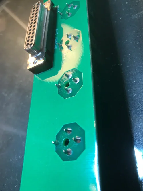

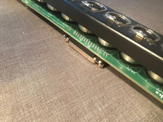

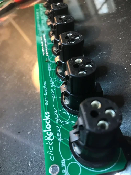

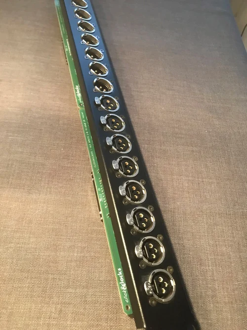

Ich arbeite schon seit längerem an einem Projekt für XLR -> DSUB/DB25, dabei habe ich folgende Buchsen verwendet.
Das sind beides Buchsen mit vertikalen Lötanschlüssen und Montage mit Schrauben und Muttern. Das ist alles sehr robust. Außerdem ein paar Bilder zur Veranschaulichung.
