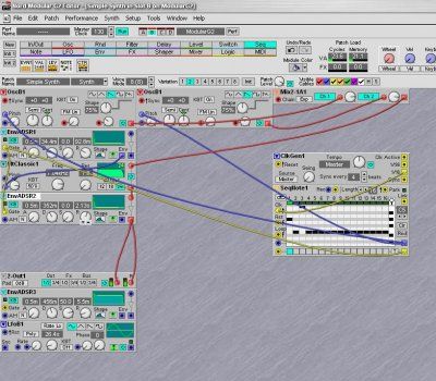

Ich hab grad Probleme mit dem folgenden Patch:
Ich möchte nur, dass die Sequenz vom Stepsequencer gespielt wird, aber es kommt kein Ton raus?! :oops:
Was mach ich falsch bzw. was fehlt noch??
Vielleicht erklärt mir das bitte mal jemand der mehr Ahnung hat.
Cheers,

Du musst noch den gelben Gate Ausgang des Sequenzers mit den Gate Eingängen der Hüllkurven verbinden.
Hmm, das hab ich probiert, da kommen aber der Sound stimmt nicht.
Es klingt irgendwie noch komisch?
Fehlt da vielleicht noch irgendwie die Notenlänge (Gate)?
Es kommen jetzt immer nur kurze Töne die verzerren wenn man Sustain bzw. Decay hochdreht. Das klingt dann wie Distortion??
Sorry für die blöden Fragen aber selbst einfachste Sachen machen mir grad noch Schwierigkeiten.
Gibt es evtl. ein G2 Sequencer Tutorial, wo das alles mal Schritt für Schritt erklärt wird??
Gibt GATE und Trigger. Die Clock hat einen 96/tel Teiler und und nen 16er. Den 96er müsstest du per Logikschaltung ggf. noch umstricken, wenn du auf sehr hohe Auflösungen und sowas stehst.

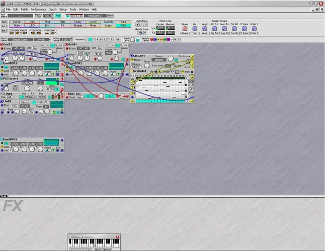

Ich hab den Patch nochmal modifiziert:
Jetzt gibt es das nächste "Problem":
Wenn ich den Release der AMP ENV lang einstelle, dann spielt der Sequencer auch die nachfolgende(n) Note(n) noch, obwohl ich ja nur den ersten Step (siehe Bild) aktiviert hab??
Das ist in dem Fall normal, da die Notenwerte der Sequenz ja weiter im eingestellten Teiler ausgegeben werden, auch wenn kein Trigger anliegt. Also hörst du in der Releasephase eben dies. Flexibler wäre es, die Releasezeit kurz zu halten und die Notenlängen (Gatelängen) anders zu erzeugen. Also den Trigger des Sequenzers erst zu einem anderen Modul, das die Notenlänge macht (zB das Logic Pulse Modul) und von da aus zu den Envelopes. Oder für die Lautstärke den Typus AHD Envelope nutzen. Die Holdphase entspricht dann der (Gate-)Notenlänge.
