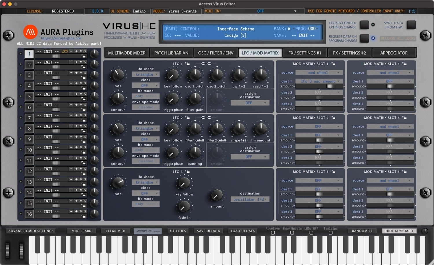

  • #124
@Solar Chrome
Nika, noch was zum Thema Editor:
ich hatte damals (oh, das vor wohl so um 2005 oder sowas) den Virus VCommander als Editor (in der alten Version damals noch) - der war ok (nur nicht so bunt, wie andere)
VCommander ist eine deutsche Software (von Jörg Köhler aus Potsdam) und es gibt hiervon auch Trials..
Neben dem ReKon, gab (und gibt) es diese Virus/HE-Editoren (neuerdings als AURA-Plugins gelabelt). Ist teuer (sieht gut aus) - aber es gibt auch Demo-Versionen davon:

  • #126
Gibt es irgendwo vielleicht auch einen freien Editor für den Virus?
Irgendwo fand ich noch den von rekon - da gibts aber keine Demoversion. Und die Katze im Sack kaufe ich nicht. Gerade bei Editoren weiß man nie, ob sie in der DAW funktionieren. Preislich wäre der mit 30€ einiges günstiger.
Wenn Du sowieso mit einem Software-Editor arbeiten willst, könntest Du doch auch gleich das Osirus-Plugin verwenden.

@Solar Chrome
Ja, wie ich im Post schrieb, suche ich ja gerade eine Alternative zu den Aura-Plugins. Wie das rekon läuft, weiß ich ja nicht. Eine Demo gibts nicht. Mein Plan wäre mittelfristig einen TI Snow zu schießen und ggf. das Aura-Plugin zu kaufen. Das wäre eine super Kombi. Aber das muss ich mir noch genauer überlegen.

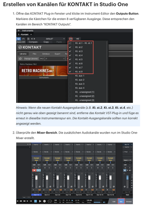

  • #132
Wenn wir hier schonmal so schön in der Virusrunde sind.
Vielleicht kann mir ja jemand helfen ein Geheimnis zu lüften, dass ich selbst mit Internet noch nie gelöst hatte.
Ich öffne das Virus Plugin in Studio One.
Im Plugin gibt es 16 Slots für Sounds.
Ich lade in Slot 1 einen Sound.
Der wird durch den zugeordneten Audio Kanal aisgegeben.
Wie krieg ich es hin, wenn ich in Slot 1 und Slot 2 einen Sound habe, dass der Sound in Slot 2 auch eine eigene Spur hat und diese auch einen eigenen Audio Kanal.
Bisher konnte ich Slot 2 nie einen eifenen Audio Kanal so zuweisen, dass dort auch der Audio Kanal Ausschlag hatte.
Hab also dann immer den Sound in Slot 1 als Audio aufgenommen und einen anderen Sound in Slot 1 geladen.

  • #134
Ich vermute, dass das ein Multimode Plugin ist und Du das in Studio One auf mehrere Spuren routen musst. Hier gibt es eine Anleitung für Kontakt, das müsste aber mit dem Ti Plugin ähnlich sein.
