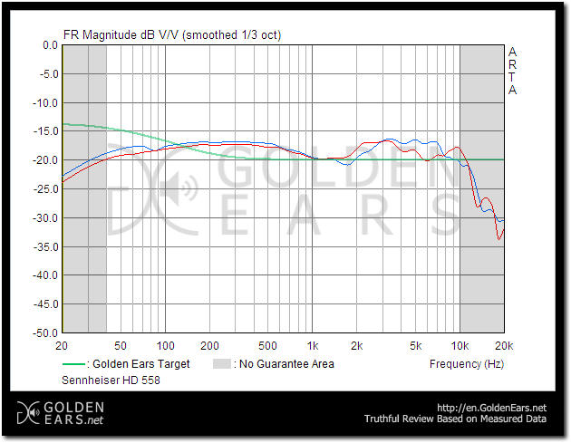

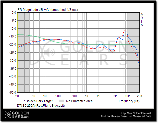

..... beste Darstellung vom Bass habe ich mit meinen Beyerdynamic DT-880 Pro. .....
schaue ich mir den frequenzgang deines kopfhörers an, dann wird man durch die überzüchteten höhen verleitet, die bässe anzuheben.
hier mein kopfhörer HD 558

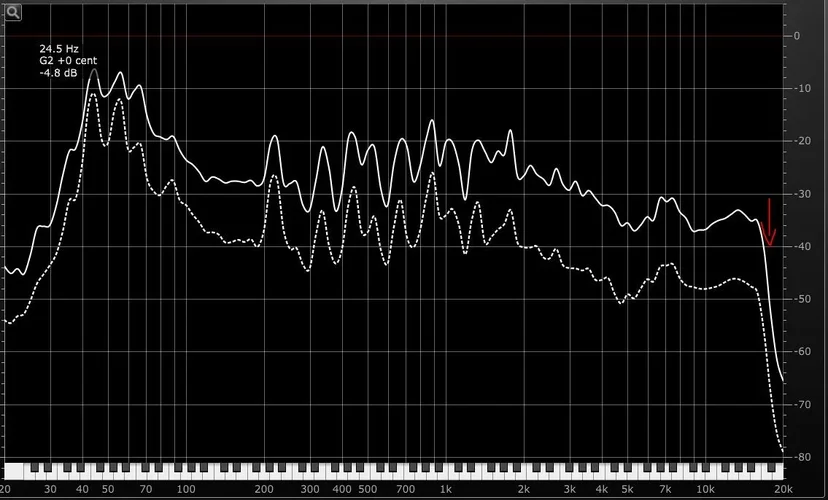

Hab auch mal ne mp3 von dem Track gezogen und mir ist aufgefallen ab 17khz kommt nix mehr, weiß nicht obs an Soundcloud liegt oder ob da tatsächlich nichts ist.
Da ist tatsächlich nichts mehr. Der Mixer kann das, also wird es an der Miami liegen. Ist mir zwar auch aufgefallen, aber ich war der Meinung, dass in dem Bereich die wenigsten noch etwas hören. Ich hatte aber auch eine kleine Anhebung bei 16kHz versucht.
