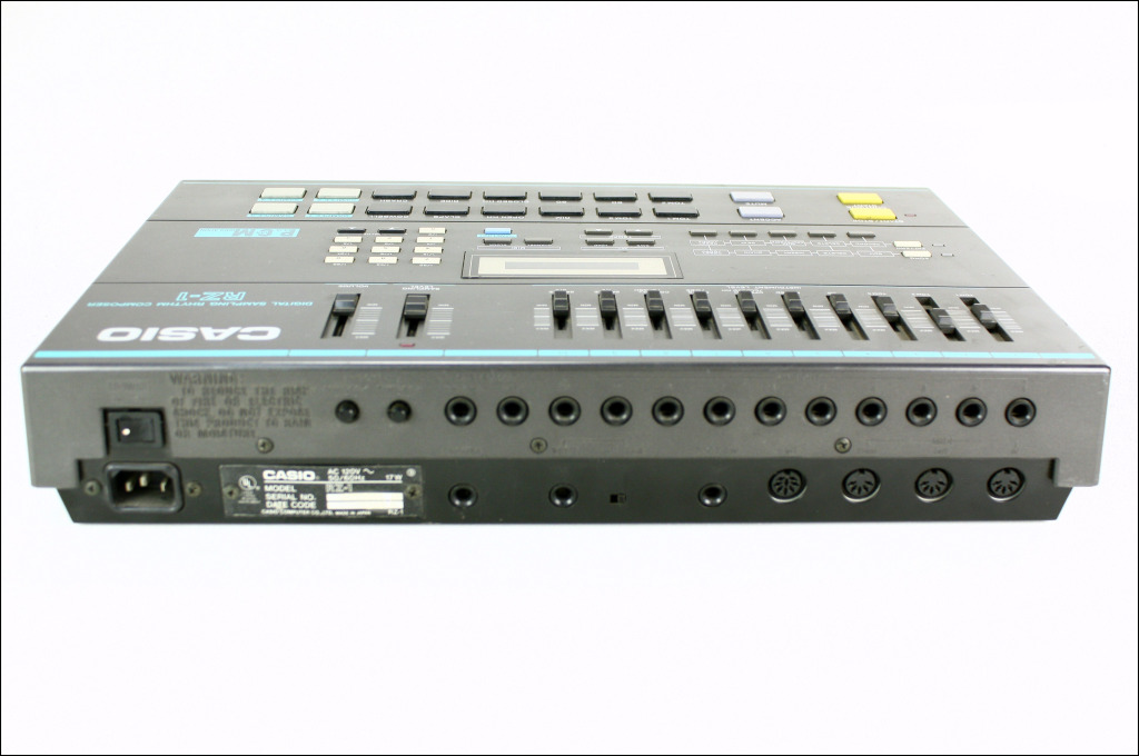

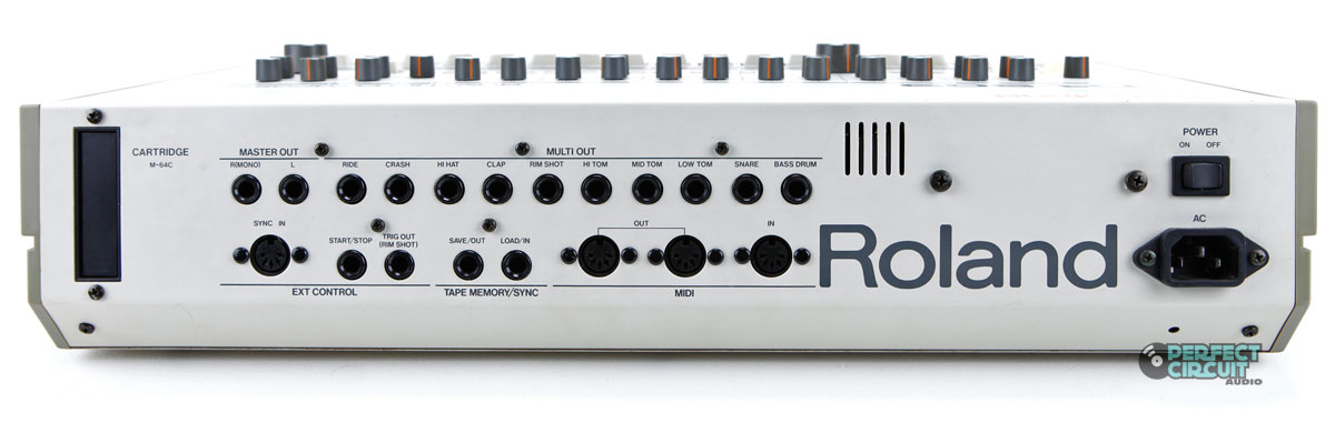

Weil man mit einer grösseren Mänge an Signalen jamen will und erst ab punkt x dann die Aufnahme macht.
Die 8-Einzeleingäge reichen doch noch nicht mal für die Einzelausgänge eines "gescheiten" ;-) Drum-Computer.
Klar man könnte sich auch ein grosses Wandlersystem mit mehreren MOTUS oder anderen Wandlern aufbauen und klar braucht man nie jedes einzelne Signal in jeder Produktion. Patchbays sind schon noch pflicht.
Doch sequentielles produzieren mag nicht jeder es gibt bestimmt genug die eher in diesen Phasen arbeiten wie Komposition dann Vorproduktion dann Aufnahme dann Mix-Down usw.
Das Problem ist eher, dass es die Pulte für diese Arbeitsweise zumindest bei grösserem Setup und in der unteren Klasse nicht mehr gibt.
Das 8-BUS-Konzept gibt es nur noch selten oder halt gebraucht.
Bin vor kurzem auf die Anschlüsse des Alesis Studio 32 Mix gestolpert, so hätte ich das gerne und zwar so dass der Tape-Return ein umschaltbarer Kanal ist und nicht dass wenn man da was einsteckt die Signalfluss unterbrochen wird, was aber hier separat auch zur Verfügung steht.
Klar, es gäbe das Soundcraft Signature 22 mtk, doch da muss man zwingend mit den Soundcraft Wandlern und vor allem Treibern arbeiten.
Bei kleinerem Budget muss man sich halt seine Kompromisse in der Arbeitsweise suchen bzw. erarbeiten und eine Möglichkeit ist es halt sich das Thema Pult zu sparen und direkt in die DAW zu gehen, aber nicht die einzige und schon gar nicht die einzig wahre Möglichkeit. Jeder so wie er es mag.
