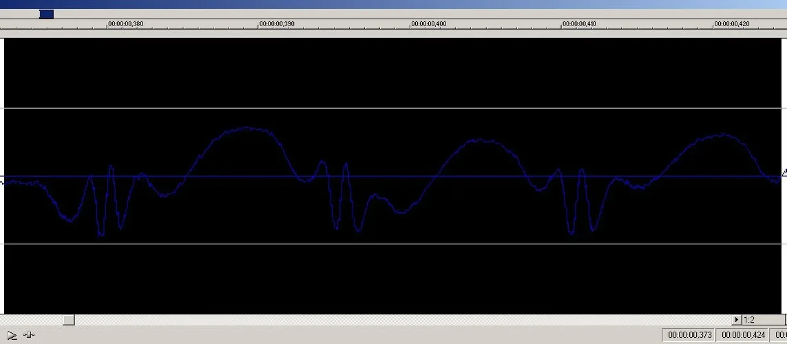

Hmmm... man muesste sich das Sample mal einzeln mit was vernuenftigem abgespielt anhoeren, aber schon rein von den Wellenformen her sieht mir das stark nach 'nem FM Bass aus.

Schau dir die Wellenformen an, sieht so PWM aus? ;-)

Hab den Sound gerade mal als Wav-File exportiert, bin mir jetzt auch ziemlich sicher dass der Sound von 'nem FM-Synth stammt.

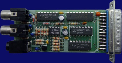

Aber was willste auch klanglich von 86'er 8-Bit-Samplern mit KHz-Begrenzung erwarten die so aussehen:
Und dazu eben noch rauschende Synths...
Amiga hatte ich keinen, gehoerte seit '85 der anderen Konfession an ;-) Nicht immer alles auf die armen Synths schieben, in 'nem richtigen Studio haetten sie bestimmt 'nen anstaendigen D/A Konverter gehabt... ;-)
