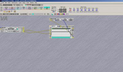

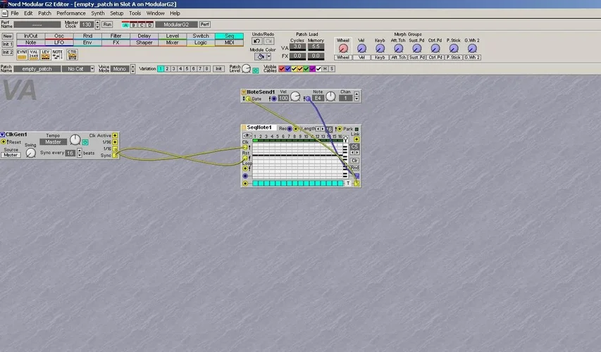

Hallo,
Ich hab mir mit dem G2 einen ganz simplen Sequencer gebaut, welcher Noten an den MoPho senden soll.
Den G2 habe ich als Materclock laufen, der über Ableton die Noten an den MoPho schickt. Im Ableton hab ich "exerne Synchronisation" eingestellt.
Der MoPho Patch ist auch sehr simple: 2x saw leicht verstimmt, Filter voll offen und VCA-ENV mit ein bisschen decay und release. LFO ist mit leicher Modulation auf OSC 1&2 geroutet.
das Problem ist jetzt, anstatt immer schön die gleiche Note stakkatoartig an den MoPho zu senden, gibt es ab und zu aussetzer oder eine note wird länger gehalten??
Klingt dann so:
Ich weiß nicht wo ich noch den Fehler suchen soll.
Für ein paar Tipps wär ich wirklich dankbar!!
Hat sich erledigt, ich hab das Problem selbst gelöst.
Ich hab einfach ein "Logic Pulse" Modul zwischen Clock und Sequencer geklemmt. Der Trigger Pulse wahr wohl zu kurz.

So, meine Anforderungen sind gestiegen und ich bin mal wieder am verzweifeln, weil ich es nicht so hinbekomme wie ich mir das vorstelle.
Eigentlich will ich nur etwas ganz einfaches machen und zwar:
Ich möchte die Länge des Triggers gern pro Step unterschiedlich lang haben. Der Sequencer soll das auch an externe Synths weiterleiten. Das "Note Sequencer" Modul muss also im "Trigger" Modus betrieben werden.
Eigentlich müsste ich dazu ja "nur" mit z.B. einem Level Sequencer, der parallel mitläuft, die länge des Trigger Impulses verändern. Ich möchte auch die Länge der Impulse nicht drastisch verändern sondern nur eine Note ein paar ms länger oder kürzer also z.B. Step 1 etwas länger als Step 3.
Im Grunde soll es ähnlich wie in Ableton sein, wo man ja auch die Noten ein wenig kürzer oder länger ziehen kann.
Aber irgendwie hab ich keine richtige Ahnung, wie ich das lösen soll, also konkret, was patche ich wo rein und was brauch ich alles für Module dazu??
Geht das mit dem G2 überhaupt?
Ich wär für jeden Tipp dankbar!
Cheers,
Das müsste gehen. Das Triggersignal aus dem Notensequenzer in ein Logic Pulse Modul (welches die Hüllkurve triggert) patchen und den Ausgang des Levelsequenzers in den Modulationseingang des Logic Pulse Moduls und alles nach Wunsch abgleichen. Brauchst dann noch ein Midi Note Modul. Müsste dann klappen wie gewünscht.
Ohh wow, Danke!
Ja, es funktioniert!! :supi:
Ich hatte einen "Denkfehler". Ich hab das "logic pulse" modul immer vor den "note sequencer" geklemmt, kein Wunder dass es nicht so funktioniert hat wie ich wollte! :oops:
