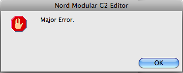

...also, so richtig klar ist mir immer noch nicht, was los ist:
...er bootet jetzt nur noch wie folgt:
• Einschalten -> Welcome-Screen -> Welcome-Screen geht
• nach ca. zwei Minuten (hat vorher nur Sekunden(bruchteile) gedauert) -> Welcome-Screen der Expansion-Karte
• nach ca. drei Stunden(!!!) Startvorgang fertig, voll betriebsbereit
...wenn das USB-Kabel während des Startvorganges angesteckt ist, schreibt der G2-Editor etwas von einem Major Error - das ganze zwei Mal...
...es mach keinen Unterschied, wenn die Expansion-Karte nicht eingebaut ist...
...was mir noch einfällt: bevor dieses Verhalten auftrat, haben Fabio und ich versucht, über den Ewi per Midi die Programme auf dem G2 zu ändern...das ging auch gut für ca. 10 Minuten, bis auf einmal der G2 hing - also keinen Ton mehr von sich gab, und alle LEDs ausgeschaltet waren; danach lies er sich einfach und unproblematisch per Aus-und-wieder-Einschalten resetten...
...nachdem wir den G2 dann ausgeschaltet, und aus dem Keller ins Erdgeschoss getragen hatten, trat zum ersten Mal der Nicht-Start-Effekt auf...
...zwischenzeitlich habe ich jetzt mal versucht, daß OS neu Aufzuspielen - das hat funktioniert, aber nicht wirklich etwas gebracht...offensichtlich wird das Gerät dadurch nicht komplett resettet, da alle meine eigenen Patches dort noch drauf sind...
...hat vielleicht noch jemand eine Idee? - vielleicht auch, wie ich den G2 komplett resetten könnte? - vielleicht habn wir ja beim Programmwechseln durch den Ewi per MIDI irgendwas verstellt, was sich durch Reset wieder zurückstellen läßt?...
...Vielen Dank im Voraus!...

Der G2 lädt beim Booten immer die Patches in die Slots, die vor dem Ausschalten verwendet wurden. So wie sich das anhört könnte das Patch welches geladen wird irgendwie korrumpiert worden sein, sodass der Patch-Compiler-Algorithmus beim kompilieren des Patches hängen bleibt. Obwohl das nicht erklären würde, warum es ganz am Anfang so lange dauert bis die Expansion-Karte erkannt wird. Hmm... :dunno:
EWIs sind richtge MIDI-Daten-Monster. Da das Problem mit dem EWI begann, müsste man vermutlich da mit einer Diagnose einhaken. MIDI-Daten werden über einen separaten Chip empfangen und gesendet und dann über die Master-CPU abgearbeitet (was man schön daran sehen kann dass der Display-Aufbau sehr langsam wird wenn man den G2 mit viel MIDI-Information beschiesst). Vielleicht ist der MIDI-Daten-Buffer nicht flüchtig (d.h. bleibt beim Ausschalten erhalten) und da ist aufgrund eines Stack-Overflows o.Ä. irgendwelches seltsames Zeug drin, welches den Master-CPU ausbremst.
Hard-Reset würde ich auf alle Fälle mal probieren. Die meisten Geräte haben hierfür eine Tastenkombination, die beim Einschalten gedrückt werden muss. Vielleicht mal Clavia Tech Support anfragen.

Das würde zur Hypothese passen, denn die Spielhilfen kommunizieren mit der Engine auch über MIDI (d.h. sie werden in MIDI-Daten umgewandelt und in den MIDI-Datenstrom eingespeist). Da ist meiner Intuition nach irgendein hängender MIDI-Glitch der vom EWI verursacht wurde, und der die Master-CPU ausbremst. Nur eine Mutmassung...
