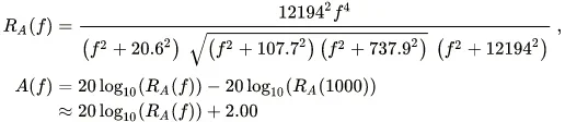

a-weighting, eine mathematisch reproduzierte kurve auf basis der messungen von 1933 ist mit einfacher google suche zu finden und sieht so aus:
das ist mathematik auf kindergartenniveau und selbst ein idiot wie ich weiß nach einer minute, was er zu tun hat:
1-(12194*12194*F*F*F*F)/((20.6*20.6+F*F)*(12194*12194*F*F)*srqt((F*F+107.7*107.7)*(F*F+737.9*737.9)))
F ist die frequenz, das ist das, was du da reinschickst (hier: das tuning des oscillators).
hinten kommt dann der wert raus, um den die amplitude bei dieser frequenz erhöht werden muss. wobei das ganze nur dann wirklich stimmt, wenn (s.o.), bekannt ist, wie laut es später abgespielt wird, weil es sich nur auf "amplitude 1." bezieht, sondern "amplitude 1." zwingend z.b. für 80 phon (oder 80db/SPL bei 1000Hz) besteht.

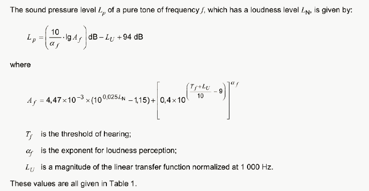

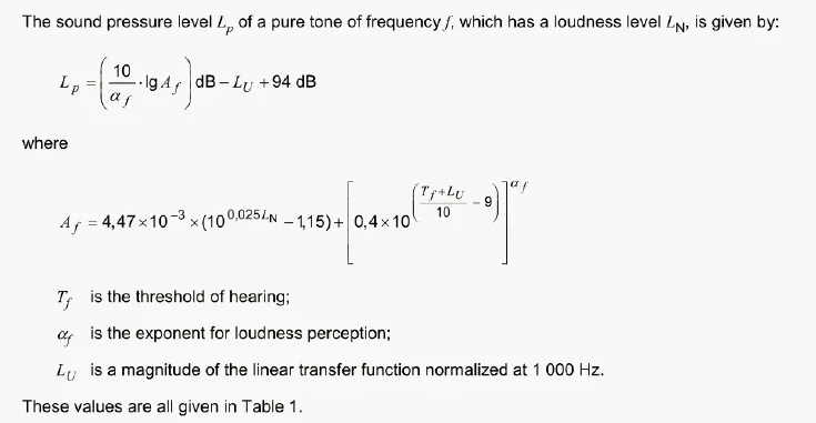

jetzt zu dem, was ich suche, um es damit in der praxis zu vergleichen. die norm in completo unterliegt perfiderweise dem urheberrecht, die formeln nicht.

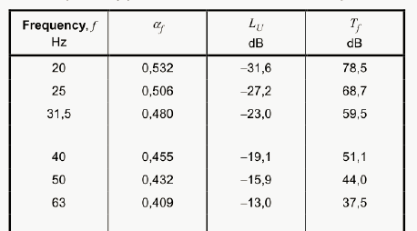

das ganze bezeiht sich dann auf tabellen, in denen im prinzip die ergebnisse drinstehen, die ich ja erst noch zu berechnen gedenke.
das ergibt alles irgendwie keinen sinn und ich scheitere ansonsten schon daran, dass ich nicht weiß, wie ich diese eckige klammer interpretieren soll. :)
