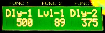

Die meisten Delays können heutzutage zum Tempo gesynct werden, hier empfielt sich ein Delay mit der Länge von 3/16 Noten.
Die Delayzeiten für Geräte ohne Tempo Sync kannst du jeweils nach folgenden Formeln berechnen:
1/4 Noten: 60/BPM
1/8 Noten: 60/BPM/2 = 30/BPM
1/16 Noten: 60/BPM/4 = 15/BPM
3/16 Noten: 60/BPM/4*3 =45/BPM
Hier ein Beispiel für eine 3/16 Delayzeit bei 120 BPM
60/120/4*3 = 45/120 = 0.375s = 375ms

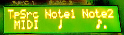

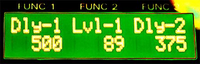

Delayzeiten muss ich zum Glück nicht manuell numerisch eingeben, die 330er-Reihe und auch die XV können direkte Notenwerte erhalten.
Dann passt sich die Zeit dynamisch über das MIDI-Clock-Signal an, was ganz hilfreich ist, wenn man im Track die Geschwindigkeit ändert.

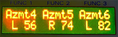

Das ganze versehen mit einer spatialen Einstellung, leider ist es kein echtes 3D wie beim RSS-10, wo man auch die Höhe als auch eine Position hinter einem festlegen kann. Aber vllt. findet ja auch noch ein solches Gerät noch den Weg her. Mit einer 5.1-Anlage ergibt sich aber auch so schon ein eindrucksvolles Raumklangfeeling.
