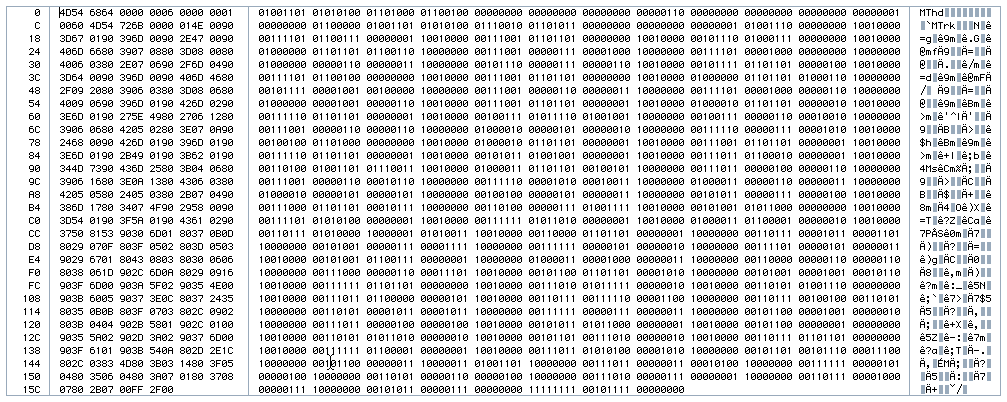

Mich würde das auch interessieren, wie das MIDI Protokoll als Programm Code aussieht.
das protokoll (vor allem der physischen schnittstelle) ist das eine, das andere ist das dateiformat.
im grunde genommen ist eine midi datei ähnlich aufgebaut wie die meisten binären dokumente, vorne wird erst mal beschrieben, was es ist und was hinten alles drin ist oder auch nicht, und dann kommt der inhalt möglicher spuren, also noten, controller und das gedöns.
http://laut8leise.de/_modular/midiformat.png
hex bytes (erste spalte) sind der "normale" weg dateien zu beschreiben, weil man sie üblicherweise nur in der form lesen, schreiben und verarbeiten kann, nämlich in abschnitten von 1, 2, oder 4 bytes.
dann in der mitte das ist die binäre darstellung; so liegen die daten tatsächlich auf der festplatte oder im RAM vor.
und hinten das ist dann die darstellung als textzeichen. wie man erkennt, kann man damit bei einer midi datei fast garnix anfangen, weil es nicht für alle binären werte überhaupt ascii zeichen gibt. :)
weswegen hier der wunsch nach übersetzung zu text besteht, die erst mal einer interpretation solcher daten bedarf.
ganz konkret sieht das dann z.b. so aus, dass hier alles hinter "MTrk" - für uns, die wir nicht flüssig hex lesen können - als dezimalzahlen dargestellt werden müsste, von denen dann wieder jeder eine bestimmte bedeutung hat, z.b. "144 60 0" ist dann "mittleres C auf kanal 1 wieder loslassen" - das ist das, was über das midi kabel zwischen den kisten verschickt wird.
vor jeder dieser sächelchen steht dann noch dabei, um wieviel später dieses sächelchen nach dem vorgehenden sächelchen abgespielt werden soll, in absurden zeitauflösungen (die man ohne taschenrechner nicht umgerechnet bekommt.)
