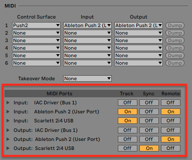

Ich hab gerade mal in die Midi CC Liste der Mininova geschaut. CC64 ist drin. Allerdinga kann ich der Liste nicht entnehmen was gesendet und was empfangen wird - evtl. werden alle in der Liste gesendet und empfangen?
Hast du in Live "Fernsteuerung" (bzw. Remote) in den Einstellungen für den Midi Port an dem die Mininova hängt aktiviert?

Midi Port? Aktiviert habe ich alles bei Fernsteuerung ja :sad:

Bei Control surface kann ich keine Mininova finden
Ist ok so, da musst du nichts einstellen.
Wenn du für den Eingangsport der Mininova Track und Remote aktiviert hast, dann wird wohl kein CC64 über den Latch Taster gesendet....
Hast du Live Suite bzw. Max for Live? Dann könntest du das Max for Live Device nutzen, dass ich oben gepostet habe. Wäre wohl am einfachsten.
