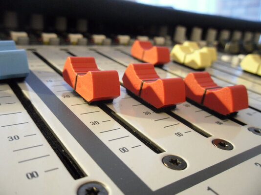

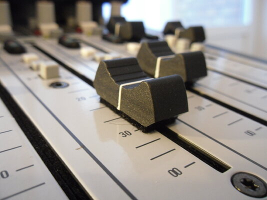

Gibte es die Möglichkeit Faderfahrten schwergängiger zu machen!?
  • Ersteller Ersteller 436ukawezkgwzä
evtl. weißes Vaseline? (soll kein dummer Witz sein)
Hochviskoses Silikonfett macht schwergängiger, so die Idee.
ist standard bei vielen geräten, beim döpfer pocketcontrol & co erfüllt es sogar gleich noch eine doppelfunktion, weil da auch die faderkappen damit draufgebabbt werden und dann besser halten.
ob es wirklich eine gute idee ist das mit seinen mischpultfadern zu machen lasse ich mal offen.
Da kann ich meinen Senf zu beisteuern. Ohne es jetzt exakt zu wissen, tippe ich auf hochdisperses Siliziumdioxid (ein Kieselsäureanhydrid).
auf jeden fall muss es etwas sein, was mit neopren, silikon oder weichplastik mit den üblichen weichmachern nicht angreift, weil man ja nie so genau weiß, was da alles in so einem gerät steckt.
vor allem neopren und silikon mögen die meisten fette sowas von überhaupt nicht.

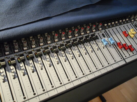

Ich bin mit dem ergebnis mehr als zufrieden - ja sogar happy!
Total unauffällig und reversibel - hat für mich genau den richtigen bewegungs-widerstand...
wenn es für dich so passt ist doch alles super.
bleibt das pult jetzt doch im hause .. ;-) ??
korrektur:
ich verwechsle leider regelmäßig silikon mit latex. latex geht von kontakt mit vielen ölen nach wenigen stunden kaputt. silikon erst nach 30 jahren, das benutzt man ja sogar für lebensmittel.
aber ich denke die botschaft war auch so klar: da man nie so genau weiß, was da so alles für materialien drin sind, sollte man niemals ungeprüft irgendein zeugs in sein mischpult schütten um mal zu gucken was passiert. (außer honig, der geht immer)
