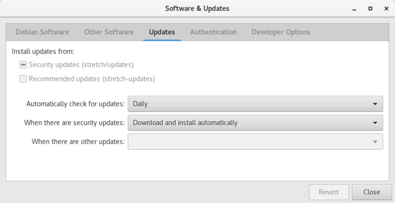

"Mit dem Programm software-properties-gtk (oder software-properties-kde) kannst du einfach und bequem dein System aktuell halten."
Das taucht unter Software&Updates bei mir im Menue auf. Läuft das im Hintergrund? Ich habe noch nicht bemerkt, dass da etwas aktualisiert wird.
M.i.a.u.: khz
  • #63
Du musst natürlich das Programm software-properties-gtk "unter Software&Updates bei mir im Menue auf" starten, und nach Bedarf Häkchen setzten. ;-)
U. a.: sollte es z.B. auf "Security updates", Recommended updates", "Daily" und "Download and install automatically" gestellt sein.
"When there are other udates" evt.?
Klick dich durch!
Merken tust du dann aber immer noch nichts da es automatisch nach jedem Computerbooten im Hintergrund sich updatet (update braucht ~10 Minuten).
