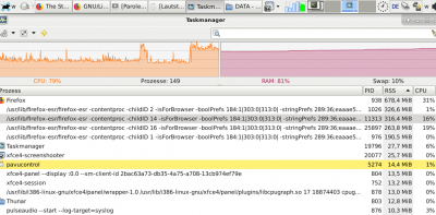

Ja die Broswer fressen Speicher... > 1 GB ist heute normal (z.B. Mozilla) und jeder TAB frisst :pac:
(Wenn dann Chromium dazukommt > 2 GB)
Denke der Laptop sieht so aus und es zählt jeder TAB der im einzigen Browser offen ist
SWAP der auf der alten 2.5' HDD fräsen muss,
führt zum lahmen System und zum frühem Tod der HDD (Klick, zzr Kalk). Also denke ich an XFCE mit wenigen TAB's im einzigen Browser.
