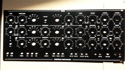

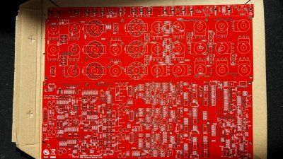

auf muffwiggler hat ein Franzose ein Minimoog im 3HE Format vorgestellt.
die pcbs und panels kann man bereits kaufen, bei diesen ersten Verkauf sind die panels mit minimalen Fehlern, daher 145€ statt 180€.
Shop: https://guinguin-instruments.ecwid.com/
buildguide: https://guinguin-instruments.github.io/MME/

Das Panel ist Eurorack und der MME läuft auf +/- 12V. Er empfiehlt den Clone nicht auf 15V laufen zu lassen auch wenn es theoretisch möglich ist.
Du kannst aber auch nur die PCBs im shop kaufen und dir selbst ein Panel/Gehäuse basteln.

Die LS (2N) 3954 scheint es ja nur bei Micross (https://shop.micross.com/shop-default.aspx?v=2) zu geben? Und die haben einen Mindestbestellwert von 30 €. Pläne für eine Sammelbestellung?
Außerdem scheinen 2N4402 und BF245 zur Neige zu gehen. Kenn ihr noch zuverlässige Quellen? Mammoth in hat 2N4402 im Angebot für 10 Cent, aber wegen 3 Transistore in den USA bestellen?

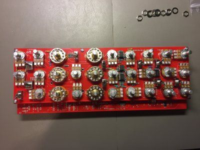

Passt bitte auf das die lm2991 Spannungsregler tief sitzen, sonst sind diese zu dicht an den späteren Lötpunkten oberhalb der Regler.
Der obere lm1963 Regler sitzt sonst auch sehr nah am lm2991.
Wichtig:
nicht die Pfostenleisten wie nach Anleitung am Anfang des builds einlöten !
man lötet die Pfostenleisten zusammen mit den Federleisten im zusammengesteckten Zustand ein, sonst bekommt ihr die 2pcbs nicht zusammen gesteckt - oder nur sehr schwer und wieder schwer auseinander. (wird typischerweise auch so bei Eurorack Modulen usw. gemacht)

Fazit:
- zeitintensiver Build
- die gelieferte Anleitung ist gut für das bestücken, ist aber nicht für DIY Beginner geeignet (ohne Erfahrung kann man in eine Sackgasse kommen - dann hat man nur noch einen Haufen Schrott)
mitdenken ist angesagt, z.b kann es sonst passieren das man z.b Lötstellen vergisst - diese aber von potis verdeckt sind, das gleiche für die pinheader.
Man kann auch nicht alle pinheader/federleisten mit einmal befestigen- da man die Gegenseite nicht in die richtige Ausrichtung bekommt.
Ich habe ohne Kalibrierung ca. 20-25h gebraucht inkl. Bauteile raussuchen und bestellen.(inkl. Transistoren matchen)

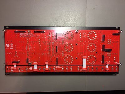

auf JP 10 muss ein jumper (2pin header) - (oder ein pitchwheel anschliessen) sonst arbeitebn die VCOs nicht
auf JP 19 muss ein jumper (3pin header - jumper nach rechts
Mein MME läuft auch und am Wochenende werde ich mal ausgiebig den Sound begutachten.
Was den Aufwand etc. angeht schließe ich mich led-mans Meinung an, die Bauteildichte ist recht hoch und man muss sich schon konzentrieren.
Was wirklich nicht gut durchdacht ist sind die Mini-Flachbandkonnektoren. Einmal nuch leicht schräg festgedrückt und man kann die Dinger in den Mülleimer werfen. Ich hab am Ende einfach das Jack-Board "klassisch" verkabelt.

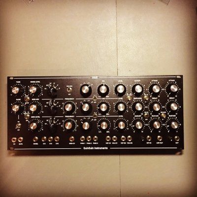

Mein MME ist fertig kalibriert.
Im Vergleich zu meinem Minimoog D von 73 klingt er sehr identisch.
Wie genau werde ich am Wochenende hören.
In jedem Fall besser als der Ulimoog.
Für interessierte ein kleiner Appetizer. Nichts spezielles nur ein paar Filtersweeps und noodles. Ich denke aber der Sound kommt eindeutig zur Geltung. Ich persönlich bin mehr als zufrieden und ist mir dicht genug am Moog-Sound dran.
3 OSCs in 3 Fußlagen, OSC1 Square, OSC2 und 3 Saw...
