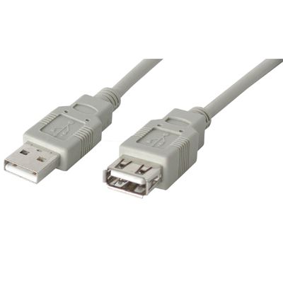

lenoxx schrieb:
ehm, nein. Das wäre eine Buchse, also Female auf einer Seiter und USB hat ja viele Stecker/Buchsentypen.
Also in dem Falle eine neutrale USB Verlängerung (!) ODER eine MIDI Verlängerung (Also auf einer Seite eine Buchse, andere Seite Stecker)
also so wie die beiden hier (links Stecker / männlich, mitte/rechts buchse/weiblich - also natürlich nur eine davon, ..)
oder USB Verlängerung - eine der Möglichkeiten wäre die Seite wo das MIDI im Rechner steckt verlängern:
