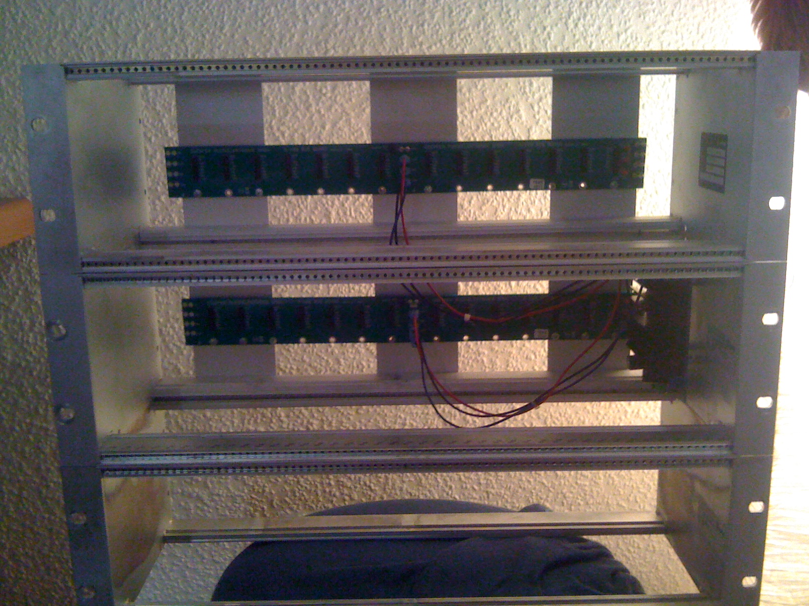

PS: Was mir noch engefallen ist, die Lötpunkte auf der Rückseite des Busboards berühren teilweise die Blindplatten
Siehe hier
Aber das kann doch nicht der Fehler sein oder etwa doch ?
Öööööhm - das klingt nicht gerade "cool" :D
Lötpunkte an (metall.) Blindplatten - da dürftest Du einige ungewollte Verbindungen produzieren (Kurzschluß ...).
Einfach mal unverschraubt testen ;-)
Siehe hier Aber das kann doch nicht der Fehler sein oder etwa doch ?
Hallo Mighty Mouse. Damit hast du den Fehler sicher schon gefunden. Der Kontakt zu den (sicher metallischen) Blindplatten verursacht - wie Klirrfaktor schon feststellte - einen Kurzschluss. Dadurch schlägt dir sofort die Sicherung durch. Bei der Montage der Busplatine solltest du daher auf jeden Fall Abstandsbolzen verwenden, somit schließt du einen ungewollten Kontakt der Platine zur Rückwand aus.

Besorg dir am besten Muttern und Unterlegscheiben aus Plastik, die hab ich bei mir wischen Busboard und Halterung angebracht, keine der Schraubenköpfe berührt direkt das board.
