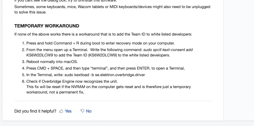

Lange Rede kurzer Sinn,hab mittlerweile den Elektron Overhub.
Alles wie sonst versucht zu installieren, hat alles funktioniert.
Bis auf die Elektron Engine.
Die Engine zeigt an, dass der USB Driver in den Einstellungen freigeschaltet werden muss.
Alles andere funktioniert aber, der Mac erkennt den Digitakt als Interface,In&Outs laufen, auch in Garageband.
Elektron Transfer funktioniert auch.
Jetzt das bisher unlösbare.
Selbst nach der genauen Anleitung, wie bei, ich glaube Elektronauts,beschrieben funktioniert es nicht.
Sämtliche Schritte genau befolgt.
Sogar mit Bildern der Schritte auf dem Mac unterlegt,das bei neuer Installation von Overbridge irgendwo das Feld mit der Frage nach dem Driver erlauben erscheint.
Das Fenster gab es bei mir nicht.
Auch bei der alternativen Suche in den Mac-Einstellungen unter Datenschutz und Sicherheit ,finde ich keine Bereich in denen ich den Driver erlauben könnte.

Das ist bestimmt wieder dieses nervige MacOS-Problem dass die Overbridge Kernelextension nicht zugelassen wird und die Rückmeldung vom OS wird nicht angezeigt, also genau was du vermutest. »Einfache« Lösung:

Ja,auch das habe ich bei diversen versuchen abgecheckt..
Gehe bei jedem neuen kläglichen Versuch,
per Ausschlussverfahren durch..

Ich konnte das Problem beheben und nun läuft auch der Digitakt über Overbridge in der DAW.
Vielen Dank für die schnellen und hilfreichen Antworten.
Tatsächlich war schon die erste Antwort ein Volltreffer.
In dem Elektroautos Thread erklärte jmd,dass es nicht unter "Datenschutz..." ,
sonder unter Allgemein zu finden ist.
Letzendes konnte ich,den Treiber in den Tiefen der Systemeinstellungen unter Allgemein erlauben.
