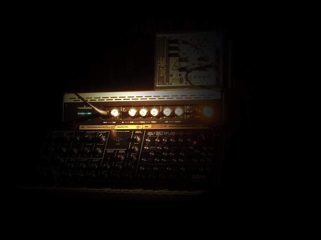

Ich habe mir vor kurzem den Vermona ReTubeVerb(Röhren-Federhall) gekauft und der Klingt unglaublich gut besonders da ich total auf die Röhren Verzerrung stehe. Z.b. mein MS 20 mini klingt mit dem ReTubeVerb um viele Klassen besser .
Aber für 30€ den Sound einer Hallspirale zu nutzen währe auch nicht schlecht.
