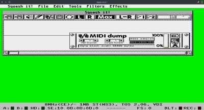

Hallo, verwendet hier jemand den 'Hatari' Atari ST Emulator, um sein Midi Equipment anzusteuern? Zuminest unter Linux scheint das wohl möglich zu sein. Ich würde gerne testen, ob mit 'Squash it!' ein Sample Dump mit dem Akai S950 funktioniert.
Ist dabei auf irgendetwas zu achten? Ich benutze ein Esi MidiMate eX als Midi/USB Interface. Lassen sich die Geräte bedenkenlos verbinden?
Schöne Grüße, Nori

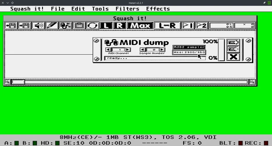

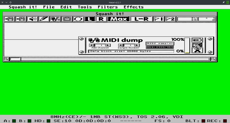

Ich dachte die Ein- und Ausgangserkennung funktioniert automatisch? Eine Mididatei mit 'aplaymidi' wurde aber erst an den Akai gesendet, nachdem ich die beiden Kabel vertauscht habe. In 'Squash it!' tut sich leider bisher nichts. Im Hatari Menü ist 'Enable Midi' aktiviert. Das 'MIDI Dump' Fenster schließt sich aber einige Sekunden nach dem Starten des Dumps. Am Akai habe ich nach der Auswahl des Samples unter 'Edit Sample' die unteren drei blauen Taster gleichzeitg gedrückt. So wird der Sample Dump zumindest auf der letzten Seite des Handbuches beschrieben. Wenn ich die Midi Kabel wieder tausche und den Dump erneut starte, erhalte ich zumindest die Meldung 'Data block size: 25000 bytes'.
Allerdings passiert danach nichts mehr. Es blinken auch keine Midi Leds. Mein Testsample ist nur 500ms lang und hat 10.000 Hz. Der Dump sollte also vergleichsweise schnell funktionieren.
Im Interface, aber nicht am Rechner in der Software, da muß man schon einstellen, was man als Eingang und was man als Ausgang angesteckt hat. Für Tests mit unbekannten Umgebungen eher ungeeignet - ich hab das ja selbst hier, setze für sowas aber lieber mein MIO ein, weil da die Ports fest zugeordnet sind.
Ich kenn die Software nicht, aber evtl mußt Du irgendwo eine Puffergröße hochsetzen.

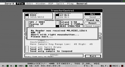

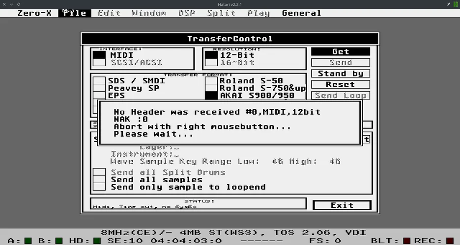

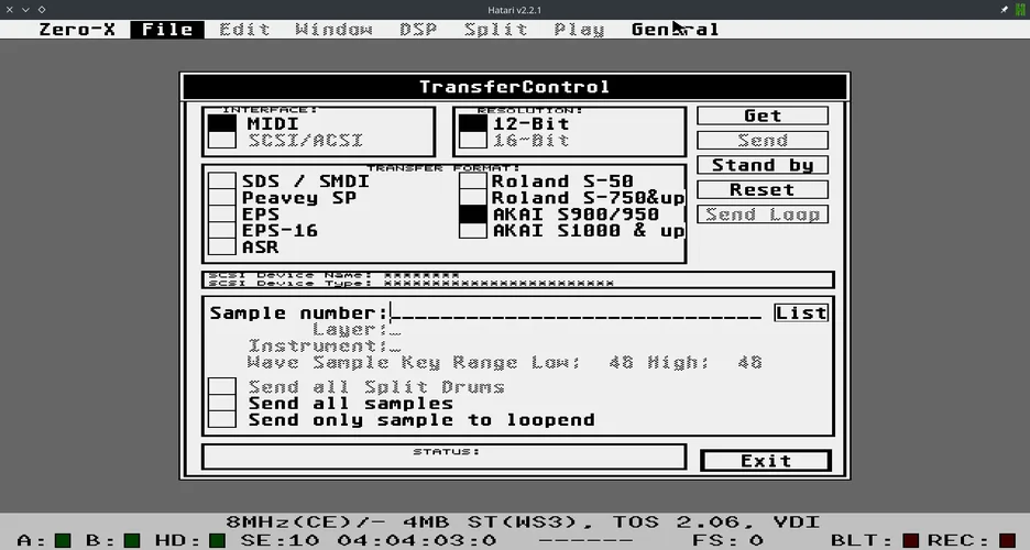

Mit Zero-X klappt es leider auch (noch?) nicht:
Das Display des S950 meldet aber zumindest kurz 'Sending sample TEST over MIDI.' Ich habe nur ein Sample - mit dem Namen 'TEST' - auf der eingelegten Diskette.
