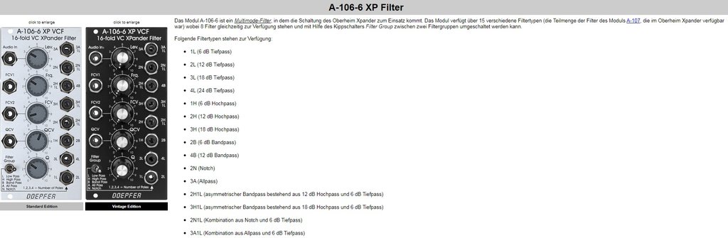

Das A106xp ist das Filter für das ich mich wohl entscheiden würde wenn es hieß "alle Filter raus ,nur eins soll bleiben".
Es hat Es hat 6,12,18,24dB Tiefpass oder z.B. "All Pass" und "Hi Pass" und verschiedene Kombinationen..ein wirklich Superfilter und es klingt auch echt mächtig
von sanft bis grob.
