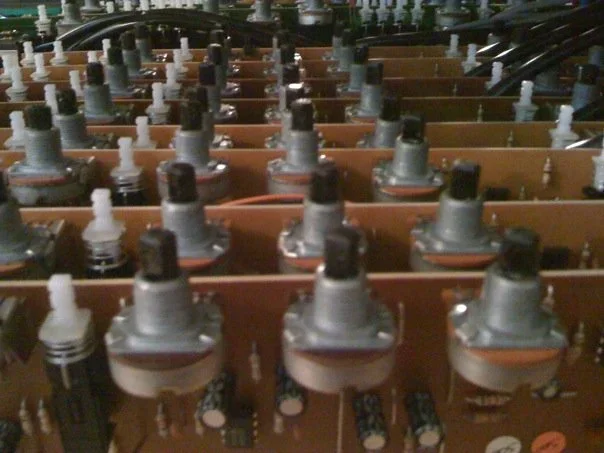

Ums zerlegen kommst du nicht herum.
Alle Knöppe ab, Frontplatte ab. Die kann man mit Wasser, Spülmittel und Bürste/Schwamm gut sauber machen.
Ich würde das Ding dann mit einer Dose Motorrad-Kettenreiniger, 'ner Familienpackung Kleenex-Rollen und ein paar dutzend Q-Tipps vom Öl befreien. Der Reiniger wäscht das Öl wieder aus - also letztlich da reinhalten wo der werte Herr die Dose Kontaktspray reingehalten hat. Sinnvollerweise hältst du einen Lappen drum zu, dann verteilt sich die Suppe nicht überall...
Wenn die Platinen ölig sind, dann müssen die auch gereinigt werden. Mir hat es noch keine Kunststoffe zerlegt...
Wenn du den Reiniger nicht komplett abgewischt bekommst, dann bleiben da teils so etwas schneerandartige Rückstände. Auch mit denen hatte ich noch keine Probleme.
Potis und Fader werden nach der Aktion mit *wenig* Faderlube geschmiert. Das Zeug fliesst auch etwas, Überschuss ggfls. mit trockenem Tuch abwischen.

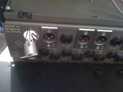

...mach' ich - allerdings stelle ich gerade fest, daß es so richtig nackig nicht werden wird - es sei denn, ich setz' mich mit dem Lötkolben dran...die Mehrzahl der Buchsen müßte man raus-löten...ich denke, daß ich da womöglich den Weg des geringsten Widerstandes wähle, und halt dann doch nicht alles bis ins Letzte auseinanderbaue..
Wieso muss man die Buchsen auslöten?
Letztlich musste halt überall halbwegs dran kommen, das reicht.
...da ist nirgends nix gesteckt - alles verlötet...da sind ein Haufen XLR-Buchsen, die man nur rausbekommt, wenn man das Kabel weglötet...auch die 18 VU-Meter* hängen direkt über die Kabel an den Platinen - ohne Stecker...und die Kabel gehen durch Löcher oben in der Frontplatte...
...*{irgend jemand hat gesagt die wären beleuchet - bei denen hier leuchtet gar nix, aber ich sehe auch nix, was Leuchten können sollte}...

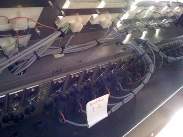

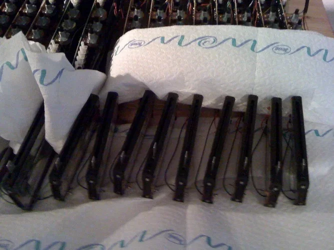

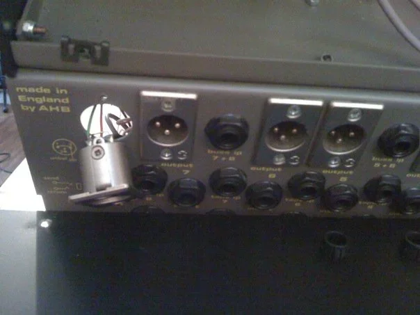

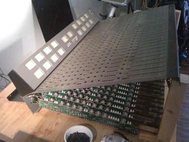

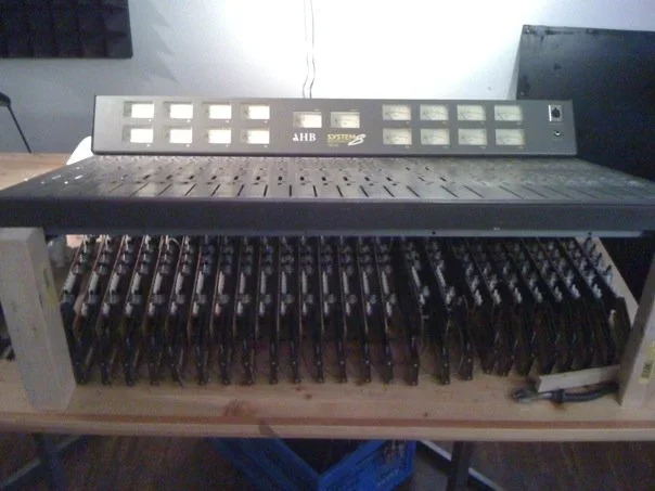

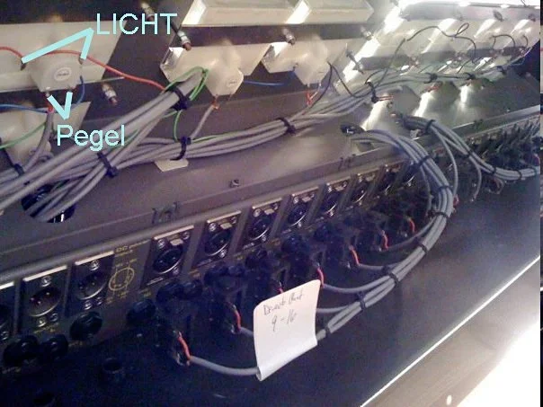

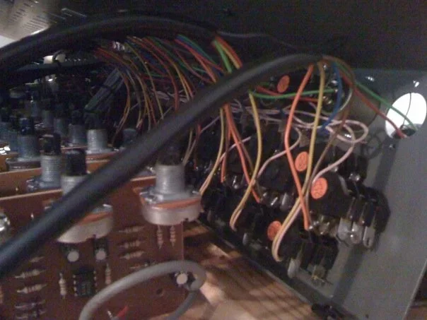

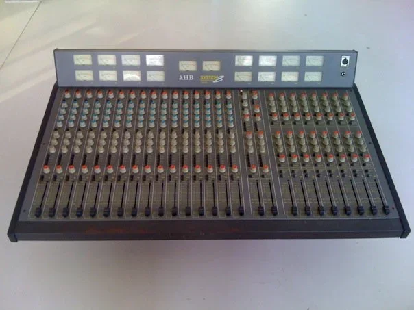

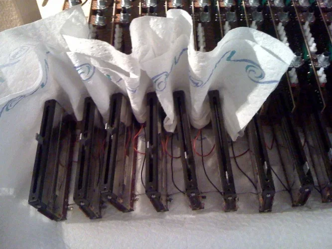

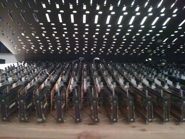

...ein paar - Handy - Bilder...
...Bild drei und vier...
...Bild fünf und sechs...
...und noch Bild sieben und acht...leider alle mit dem Handy gemacht, weil natürlich alle Kameras im Moment leere Akkus haben :roll: ...

wenn du alles auseinander nimmst und gruendlich putzt, dann leg dir von caig fader lube deoxit und das fett zu, damit kannst du alle potis, fader und schalter wieder auf vordermann bringen (ausser die wo wirklich bahnen gerissen sind) ...zuerst muessen sie natuerlich von der ekligen oeligen bruehe befreit werden
alle caig produkte kann man direkt ueber caig in uk bestellen und sind die kohle auf jeden fall wert!
musste auch mal eine 808 von ner ganzen dose befreihen, das ist echt ne harte arbeit und mit viel zaehneknirschen verbunden, aber nachher kannste dich freuen
Überleg mal, ob es nicht günstiger ist, die Kabel an den Platinen zu trennen. Wenn man sich da von vorne nach hinten durcharbeitet kommt man da vielleicht besser dran.
Buchsen ausbauen muss wohl nicht sein, oder?
Es gibt eine Meter-Beleuchtung, wenn keine geht, dann ist davon wohl die Spannung weg (Sicherung?)
Guck mal wo da die Birnchen sitzen, falls man da (nur) von hinten dran kommt, dann wäre es sehr ärgerlich, wenn du die defekten nicht gleich mit tauschst.

Birnchen sind 8V 50ma und es sind immer zwei in Reihe. Extra Sicherung gibt es wohl keine
http://www.allen-heath.com/veterans/doc ... ue%202.pdf
Jepp, das ist ähnlich wie bei meinem Yamaha, wenn eines durch ist geht das andere auch nicht. Das Birnchenwechseln ist zumindest bei meinem Strafarbeit. Wenn ich es das naechste Mal aufmache, dann werde ich die Birnchen durch LEDs ersetzen. Dann ist Ruhe im Karton.

...es handelt sich bei meinem hier um ein MK III - aber ich nehme an, daß es genauso verschaltet ist...
...die Birnchen sind superversteckt unten, wo der Anker für den Zeiger ist - sie liegen quer über dem Anker...um sie zu Tauschen muß man das komplette VU-Meter zerlegen...deshalb:
