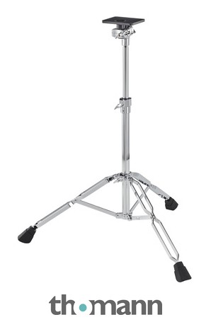

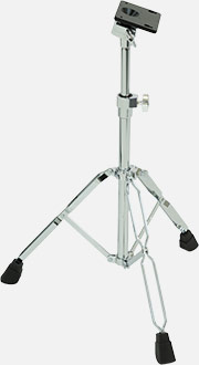

An erster Stelle der "Erweiterungen" sollte wahrscheinlich eher dieses Ding hier stehen:
Die Beschreibung im Thomann-Shop ist sehr knapp, z.B. was Kompatibilität angeht.
Also bei Roland nachgeschaut ...
  • Im Vergleich zum Vorgänger PDS-10 wurde die Stabilität und Langlebigkeit noch einmal optimiert. Hierzu zählen größere Gummifüße sowie um 33 Prozent dickere, doppelt verstrebte Stahlbeine.
  • Kompatibel mit den Roland SPD und HandSonic Percussion-Instrumenten
Ok, dürfte also wohl auch zum HPD-20 passen. ;-)
Bei Thomann schreibt einer, dass er den Ständer für seinen Nord Drum 3P gekauft hat. Scheint da also auch zu passen. Keiner schreibt was zum HPD-20. ;-) Nun ja. Zum Nord Drum 3P steht bei Thomann: "erweiterte Sound-Engine mit Resonant Synthesis, subtraktiver Synthese und FM-Synthese". Also weder 808 noch Samples, wa? :lol: Aber Synthese 🤗, nicht wahr @Summa? :mrgreen:
Den Nord Drum 3p hatte mir @Moogulator hier https://www.sequencer.de/synthesizer/threads/korg-modwave.156759/post-2123851 schon mal empfohlen, aber so spezialisierte Engines sind mir zu eingeschränkt, da bin ich mit kompletten Synths meist besser bedient. Nur bei der 808 (bzw. dessen Emulation) mache ich aus historischen Gründen - so als alter Breakdacer - 'ne Ausnahme.
Eigentlich braucht man nur die Platte mit der Halterung. Dann kann man die Handsonic auf nahezu jedem Snareständer befestigen.
