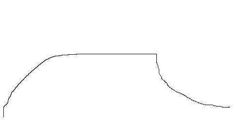

Gibts eigentlich ein Modul das Hüllkurven reverse erzeugen kann? Also eine normale ADSR Hüllkurve beispielsweise, nur von hinten her "abgespielt"
EDIT: Mein Gedankengang dazu, dann wird vielleicht klarer was ich machen will. Hatte heute wieder mal was gehört wo Samples Reverse abgespielt wurden. Hab überlegt wie man das Modular hinbekommt (ohne Digitalmodule).

Du willst das so haben, richtig? Also am liebsten das du die ENV dann per einfachem Umschalter in den Rückwärtsgang schaltest? Das Rote "R" ist dann Rate u. das gleichfarbige "L" dann der Level. Danach kommt dann die Release-Phase.
Nachtrag: Sehe gerade XCenter hat schon was gefunden. Aber gibt es das nicht in so einer Form wie bei mir da im Bild?

Ja so meinte ich das. Ich weiss zwar nicht ob ich damit das gewünschte Ergebnis erziele aber probieren schadet ja nicht ;-)

143-2 + 2Xadsr + 1Xinverter + 1X offset + 1X vca + 1Xmixer
gate teilen und einmal invertieren (achtung normales gate ist invertiert = 0 - du musst also ein negatives offset dazumischen = 138c ;-) )
gate in die 1.adsr A= 5 _ D=0 _ S=10 _ R=ist die gleiche einstellung wie atack bei adsr2
inv.gate in die 2.adsr (startet also wenn du die taste loslässt) A=wie R bei adsr1 _ D=0-2 _ S=0 _ R=0
1. und 2. adsr mischen und beim mischungsverhältnis mit dem level der 1.adsr das sustainlevel festlegen und die 2.adsr voll dazumischen (lin.mix!)
release1 und atack2 müssen sich so überschneiden, dass keine lautstärkeschwankung auftritt - ist aber kein probem
mix-ausgang an den vca = fertig
habe es spaßeshalber gerade mal gebaut = funktioniert :mrgreen:
noch besser!
man verlängert das gatesignal von adsr1 indem man es durch die untere einheit des a170 sendet und diese steht auf _ L _ oben=0 und unten so, dass die "lücke zwischen release1 und atack2 sich schließt ...
ein wenig release muss man aber trotzdem geben sonst knacksts im sound
und wenn man von adsr1 den releasetrigger nimmt und damit eine dritte hüllkurve mit A=2 _ D=0 abgreift hat man dann den BD-typischen sound der atack noch als steuerspannung und kann den auf die pitch legen :mrgreen:

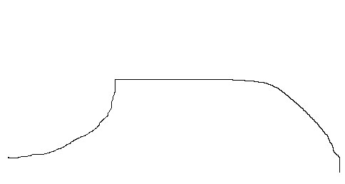

Das Kernproblem dürfte sein, dass beim Rückwärts abspielen des Samples, der Entlade-Verlauf in der Zeit umgedreht wird. Der umgedrehte Entladevorgang sieht aber zeitlich anders aus als der Ladevorgang.
Am besten sieht man das bei einer Attack-Sustain-Release Hüllkurve, weil die theoretisch vorwärts wie rückwärts funktionieren müsste. Die technische Realität sieht aber so aus:
Das Umdrehen des Samples erzeugt diesen "wwuuuuuUSCH"-Rückwärts-Effekt, den man mit dem normalen Attack nicht hinbekommt.

Der cwejman ADSR kann aber auch nur das Attack-verhalten variieren. Und das vermutlich aus gutem Grund: Den exponentiellen Anstieg auf einen logarithmischen umrechnen geht sauber, weil, man die Eingangsspannung nur absenken muss. Bei der Umkehrung (logarithmischen Abfall auf exponentiell), muss man das Signal zeitweise extrem hoch verstärken, was zu rauschen führt. Ausserdem bekommt man geharnischte Probleme mit dem Zero-Offset am Ende der Hüllkurve (eigentlich labbert ein Release ins unendliche aus; per Schaltungstricks - leichter offset ins negative und dann den negativen Anteil wegschneiden - setzt man da ein eindeutiges Ende). Das dürfte man aber erst nach der Konvertierung machen, was wiederum ein extrem unsauberen/zu späten Attack zur Folge hätte.
Ich bleibe dabei: Reverse-Sounds dieser Art baut man klanglich am besten mit Sample-Umdrehen
