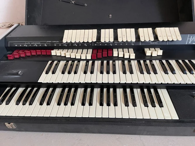

Hi allesamt,
Ich habe heute eine wunderschöne, alte Crumar Haven Orgel geschenkt bekommen. Über dieses Model habe ich leider nichts im Netz gefunden. Die Orgel funktioniert nicht, ich möchte sie aber unbedingt wieder zum laufen bekommen. Dafür bräuchte ich aber irgndwelche Schematics, Service-Manuals oder sonstiges an Informationen. Kennt jemand die genaue Bezeichnung der Orgel? Ich bin wirklich für jede Hilfe dankbar....

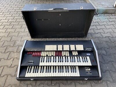

Wenn man sich die Bilder oben und all das, was das Internet so kennt, ansieht und vergleicht, dann ist es wohl eine Haven Traveler by Crumar und somit eine Combo-Orgel. Hinten gibt es eine Seriennummer-Platte und Anschlüsse für Sustain und ein Bass-Pedal, sowie Ausgänge für Orgel und Bass.
Die Bilder hier sind die besten, die ich finden konnte. Dort ist auch ein Schweller-Pedal zu sehen, der Anschluss ist aber nicht zu erkennen (evtl. unten an der Orgel? so. CS-50 Style).
Die Haven 61 ist etwas anderes und es ist auch keine Heimorgel in Nussbaum.
@Atarikid
Passt das so? Schau mal nach weiteren Anschlüssen und zeige uns Bilder von allen Seiten.

Also, es ist ein Basspedal dabei, da ist allerdings kein Schweller dran. Auf der Unterseite habe ich bisher noch nicht nachgesehen, das Teil wuchtet und dreht man leider nicht so ganz so einfach. So ein schweres Instrument, Wahnsinn!...

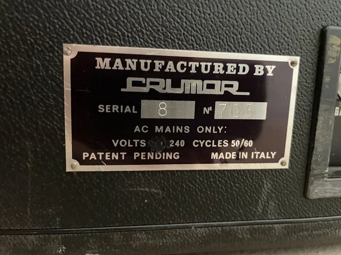

@swissdoc: Ich werde mal die Unterseite untersuchen. Einen extra Knopf zum deaktiveren des Schwellers gibt es (zumindest offensichtlich) nicht. Ja, die Seriennummer erkennt man auf meinem Foto auch.
@tulle: Basspedal ist da! Aber eben nur ein Basspedal :)
@PPG: Wenn, dann findet sich so ein Knopf nur intern, auf dem Bedienfeld gibts sowas leider nicht...

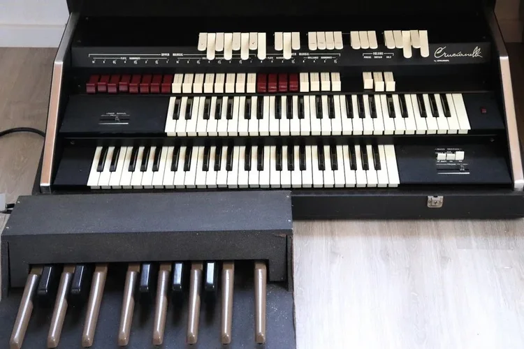

Ach ich hab nochwas gefunden. Die Orgel wurde wohl auch unter dem Namen Crumar Mistrale MK 2 verkauft
Hier sieht man auch schön das dazugehörige Pedal. Das hab ich auch. Zuerst dachte ich, das wäre irgendwie selbstgebaut, aber ist exakt das gleiche wie meins.
