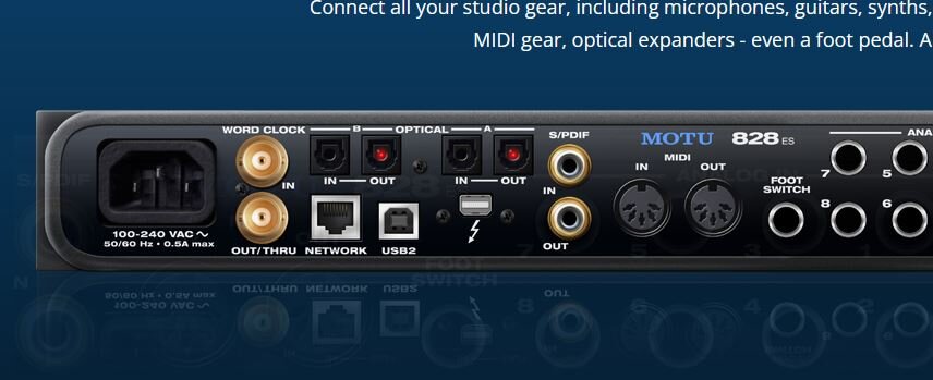

Kann mir einer sagen, was das hier für´n Anschluss sein soll? Thunderbolt, das ist klar, aber die Anschlussform habe ich so noch nicht gesehen.
Was brauch ich da für´n Kabel, um das Interface am Minimac anzuschließen?
Sind die kompatibel? Was nehme ich da jetzt für´n Kabel?
Die allgemeine Empfehlung ist, dass man am besten die Apple Adapter und Kabel verwendet, auch wenn es teuer ist.
Die Preise sind aber satt. 85€ nur um TB zu nutzen. Aber ich könnte auch mit dem USB3 Kabel auch direkt
an den TB Anschluss ran?
Du kannst auch einfach das Interface per USB nutzen (der TB-Port am Mac nimmt direkt USB). Ich würde aber den Anschluss per TB am Interface empfehlen (Adapterlösung + TB-Kabel), weil das Interface dann nochmal bessere Latenzen hat.
