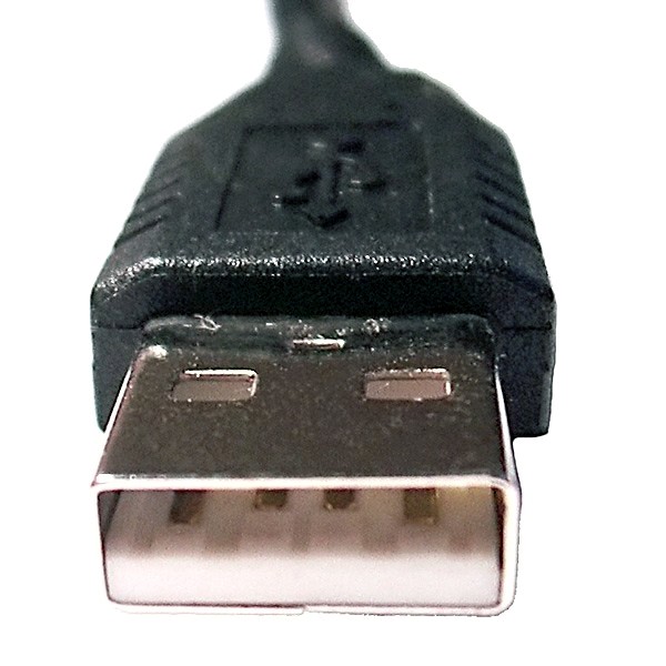

Ich dachte, ipad wird mit dem normalen ipad Kabel (30 Pin / tb auf USB Typ A ) angeschlossen, stattdessen wird ein Typ b benötigt ...
Halt lese gerade, ist dabei ...
Re: iConnect MIDI 4+ wird ausgeliefert
Das normale Kabel des iPad nützt Dir in diesem Fall nichts. Mit dem Interface wird ein extra 30Pin nach USB B geliefert, welches ein erweitertes CCK darstellt. Stattdessen kann man nämlich auch ein normales USB-Kabel zusammen mit dem CCK verwenden, hatte ich weiter vorne iirc schon geschrieben.
Das iPad ist ja ein Host und das Interface das Device, bei den Geräten am Hub sind dann nur Devices, und das Interface selbst ist der Host, übrigens auch für reine USB-MIDI-Geräte.
