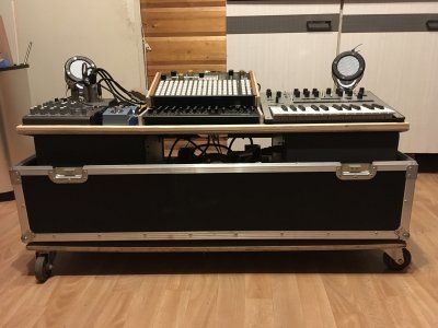

Ein sehr wichtiges Thema auch für mich - ich hab sowas hier gemacht..
Du hast glaube ich schonmal gezeigt welcher Koffer das ist aber ich finde das gerade nicht. Ist das einfach so ein Bass-Case https://www.thomann.de/de/thomann_ebasscase.htm ? Ich denke auch seit längerem über sowas nach aber wundere mich immer ob die Innenmaße passen. Die meisten Koffer erscheinen mir so niedrig, wenn in beiden Schalen, also auch im "Deckel" Synths untergebracht werden sollen.
M.i.a.u.: noir
Du hast glaube ich schonmal gezeigt welcher Koffer das ist aber ich finde das gerade nicht. Ist das einfach so ein Bass-Case https://www.thomann.de/de/thomann_ebasscase.htm ? Ich denke auch seit längerem über sowas nach aber wundere mich immer ob die Innenmaße passen. Die meisten Koffer erscheinen mir so niedrig, wenn in beiden Schalen, also auch im "Deckel" Synths untergebracht werden sollen. Das ist ja nur 7cm dick, das ist wirklich wenig.
meins ist so „dick“m dass ein Vsynth rein passt - ich glaube dafür hatte ich den, es passte - die klassischen Bass-Cases sind dünner, pass also bitte auf, ob deine Maschinen da rein passen.
Ich habe auch die Scharniere ausgetauscht, da diese Teile nur so halb auf gehen und zur Performance brauchst du ja die 180° Öffnung - Theaterscharniere klappten dann, ist also nicht 1:1 machbar..
ja, ich brauchte den Deckel leider auch für die Synths und die Tribes sind schwer und so, mit nem Deluge könnte es zb passen, Pult ist noch schwerer zu verbauen.. gibt wenige die passen..
Hab keinenLink mehr parat..
ist schon länger her, mind 8-9 Jahre.. das größere hab ich noch unverbastelt (18cm) und mein kleineres ist das Gezeigte (16,5-17cm hoch) - weil das krieg ich quer in manche Autos, aber eher ältere.. mein jetziges hat zu viel Verkleidung, also auch ein Punkt..

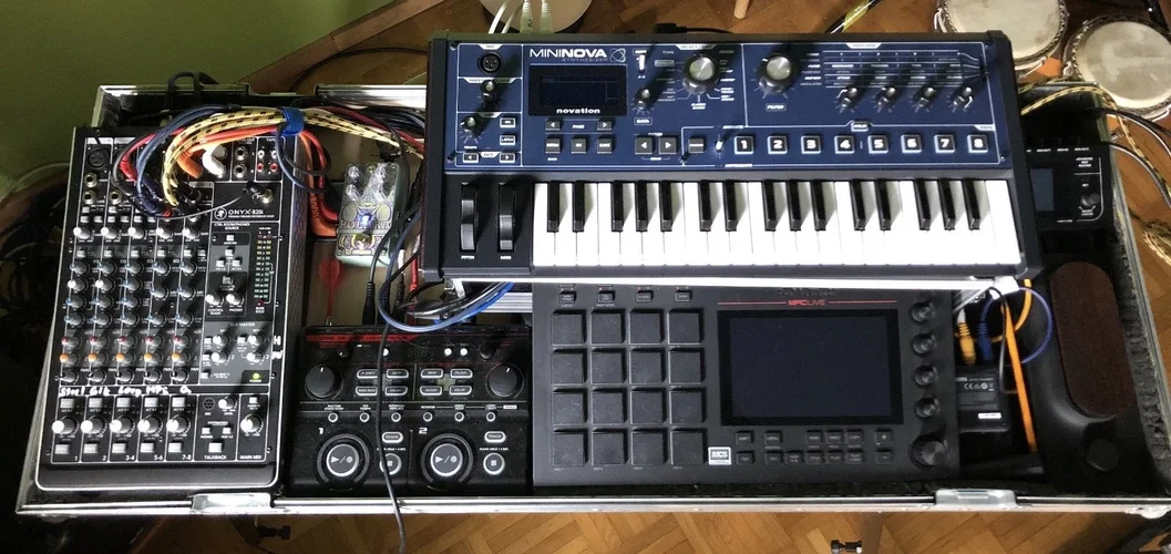

Bei meinem Live-Koffer ist es nun ein altes Keyboard Case (mit Rollen) geworden, das ich eh noch hatte. Alles kann komplett verkabelt bleiben, nur die MiniNova muss extra.
Ja, ich weiß, ist nicht unbedingt kompakt, aber eben stabil und zu Auftritten sind wir eh immer mit dem Pkw unterwegs. Der Quantum muss ja auch noch mit ... Insofern passt es für uns...6EC90908-9882-4722-8EDE-974B212577D0.webp

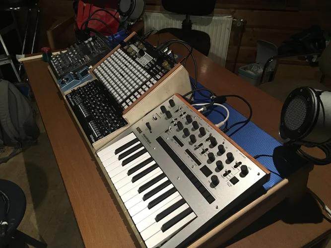

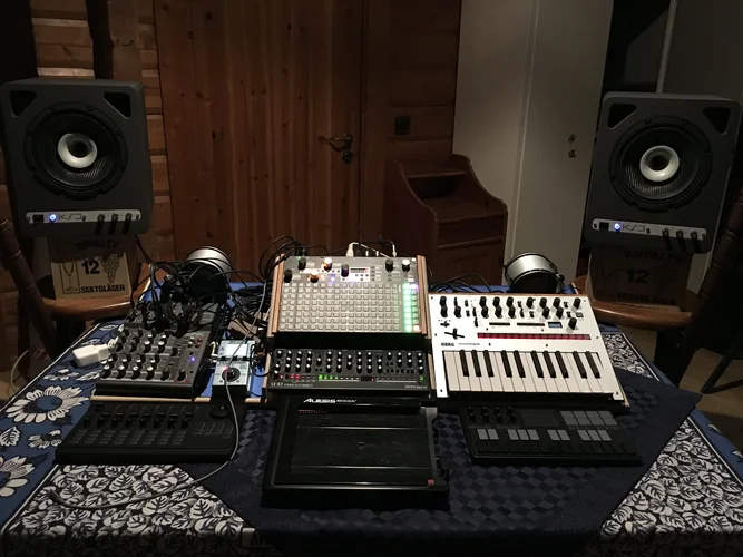

Wenn man es richtig konstruiert, braucht man nichts anderes als Sperrholzplatten.

  • #56
Ist schon schick, aber ist das nicht ganz schön schwer?
Nö, ist doch nur 8er Sperrholz. Ich weiß nicht das genaue Gewicht (ca.2Kg). Das leere Panel greife ich mit Daumen und Zeigefinger und hebe es hoch. Das Gewicht der Geräte ist unabhängig davon,wo du sie einbaust oder daraufstellst immer das gleiche. Das Panel fällt dem gegenüber kaum ins Gewicht.

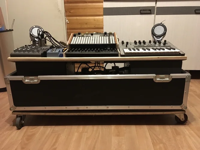

  • #57
Das klingt ziemlich gut! Packst du das Teil auch in einen Koffer zum Transport oder ist das ein reiner Aufbau für den Tisch?
  • #58
In ein Flightcase, dass auf einem Hund steht. In dem Flieghtcase liegen meine Monitore, a0CF59C67-AFB9-42D0-86D2-9DCB2E43B46D.webpuf den Monitoren das Panel.
