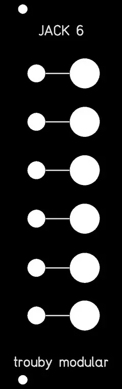

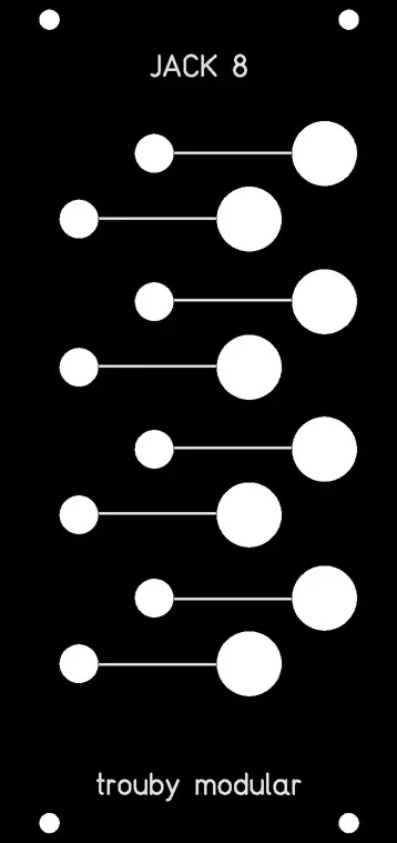

hab vorschläge für neue JACKs :)
- jack 3 - aktualisiert (limitiert) auf 4 TE
- jack 6 - (limitiert) 8 TE - macht keinen sinn ausser die anordnung ^^
- jack 8 - neue buchsen & design auf 1 platine :), bleibt bei 12 TE

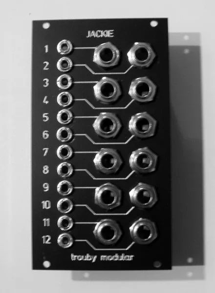

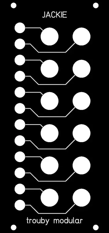

eine habich noch - JACKIE - erstmal studie, alles noch proto. 16 TE, ich versuchs schmaler.
Das wäre gut, ist alles ein wenig breit für die heutige Zeit. Ist zwar übersichtlich und gut zu bedienen, aber im Zeiten der 2TE Multiples muss es so schmal wie möglich sein. Für den Jackie also maximal 8TE, weg mit den Nummern und den Rest zusammengerückt. Wobei ich die Funktion dieser ganzen Dinger sowieso mit einem entsprechenden Kabel abdecke...
in der Mitte noch einen Schalter mit 3 Stellungen, bei 8 Buchsen könnte das bei Jack 8 so aussehen:
1 =alle getrennt
2 =4 + 4 Multiple
3 =8-fach Multiple
wäre dann universeller einsetzbar

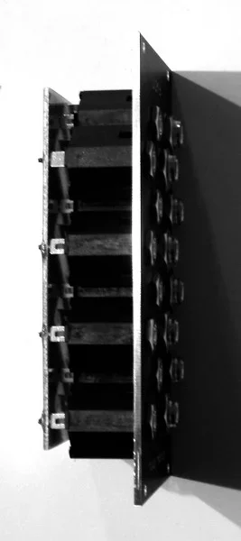

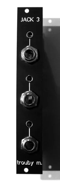

so - sind jetz fertig die protos :)
jack3 - 4 TE
jack8 - 12 TE neu & nur 1 platine (unten)
jackie - kommt später, schmaler als 16 TE geht leider doch nicht... und haardünne leiterbahnen will ich nicht :P
ps: alles amphenol buchsen :)
JACKIE - 14 TE und nur als Studie. die miniklinkenbuchsen sind 9,25 statt 9 mm breit, wodurch die platine etwas zu lang wird und nicht mehr einzuschrauben geht.
